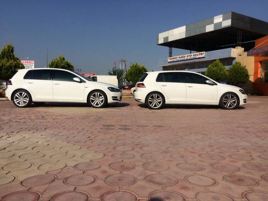

@scorpion Hocam evet Golf R yayı satan Hocamızın ilanını gördüm.Fakat Şu bilgiyi edindim:
Normal Golf 7(TSİ-TDI)'lara göre Golf 7 GTİ ağır,Golf 7 GTİ'a göre de Golf 7 R daha ağırdır.
Takacağımız yayların ağırlığa göre belirlenmiş Stres miktarları vardır.
Yay için belirlenen ağırlıktan fazlaysa aracınız amortisörlere aşırı yük biner konfor bozulur.
Aracın ağırlığı yaya göre az ise sekme yapar, en ufak dalgalanmada araç zıplamaya başlar.
O yüzden Aracın ağırlığına göre yay alırsak her ikisinde de optimuma ulaşmış oluruz.
Şöylede bir durum var ki ; Aftermarket üreticiler zaten bu yayları aks ağırlığına göre satarlar. Örneğin ; Golf 7 GTİ(DSG) ile Golf 7 GTİ(Manuel) yayları farklıdır.
Golf 7 GTI da DSG şanzıman ağırlık farkından dolayı Golf 7 Manuel'in yayını Golf 7 GTİ (DSG) takarsak aracın arkası önünden yüksek kalır.
Konforu etkilemeyen hiç bir yay yoktur. Bir yerden verirken bir yerden mutlaka alır. Önemli olan size ve aracınıza en uygun olanı bulmaktır.
Ben o yüzden orijinal servis yaylarını almak istiyorum.
@Balistique Hocama bu bilgilerden dolayı tşk ediyorum.
