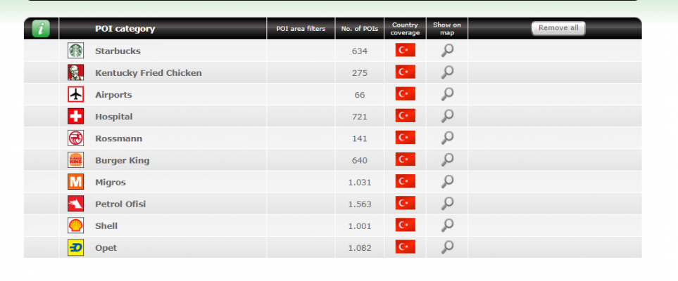

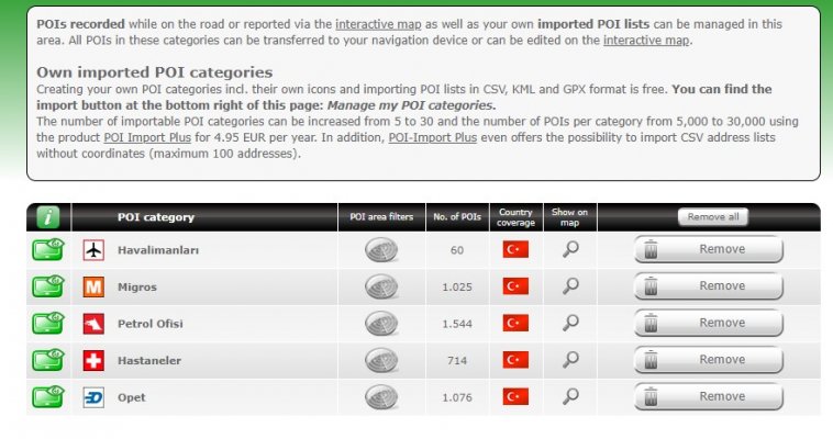

Merhaba
Aracıma Discover pro ünite taktırdıktan sonra poi kısmını nasıl daha zenginleştirebilirim diye arayış içerisine girdim. keza normalde özellikle TR haritasında bulunan poiler güncel değil. Bu amaçla poibase.com sitesine ulaştım. Bu site site 5 adede kadar kendi POI kütüphanenizi oluşturup kendi resimleriniz ve adreslerle yüklemenize izin veriyor. Ben kendi hazırladığım dosyayı aşağıdaki linkten sizinlen paylaşıyorum. içeirisinde tümü Türkiye'de olmak üzere ;
  1. Hava alanları
  2. Migros
  3. Petrol ofisi
  4. Opet
  5. Hastaneler
Bulunuyor. Bunun haricinde poibase kütüphanesinde bulunan ve TR + EU daki aşağıdaki markaları da içerisinde bulunan poi dosyasını sizinle paylaştım
  1. Mc donals
  2. İkea
  3. Piza hut
  4. Burger king
  5. BP
  6. Shell

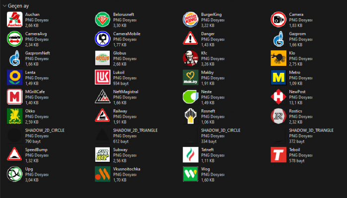

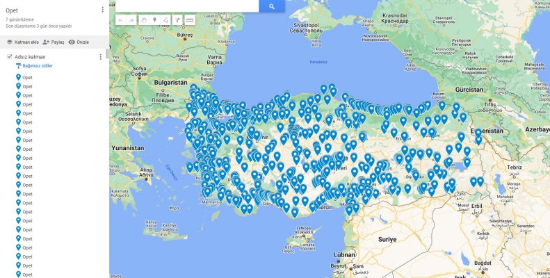

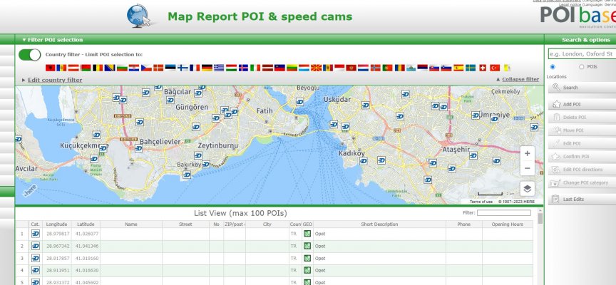

Sizler de isterseniz kendi istediğiniz herhangi bir yeri POI olarak yapabilirsiniz. Bunun için poibase sitesine üye olup akabinde kendi oluşturduğunuz kml formatındaki lokasyonları uygulamaya yükleyebilirsiniz. Ben opet için oluşturduğum (google maps ile) dosyayı poipase yükledikten sonraki ekran görüntlerini aşağı ekledim. Sizler de bu şeklde istediğiniz lokasyonları oluşturup üniteye yükleyebilirsiniz.

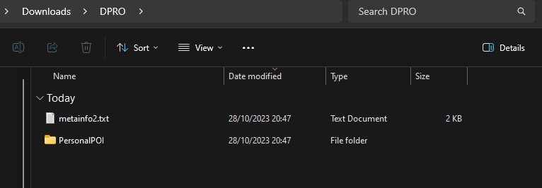

Üniteye yüklemek için önce usb bellek veya sd kartın fat veya exfat formatında formatlandığından emin olun. Akabinde sizinle paylaştığım rar dosyasının içindeki bir text dosyası ve bir klasörü usb içine kopyalayıp yapıştırın. Daha sonra üniteye takıp haritalar > ayarlar > poi güncelle kısmından ilgili güncellemeleri yapabilirsiniz.

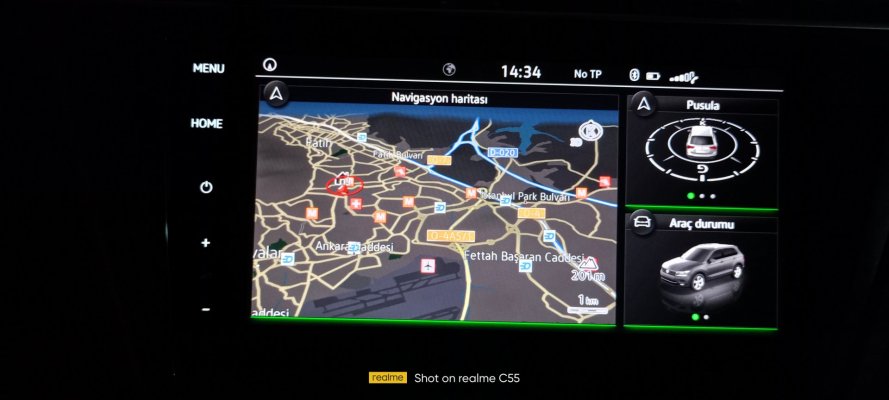

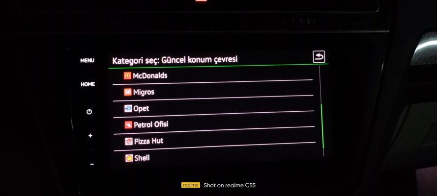

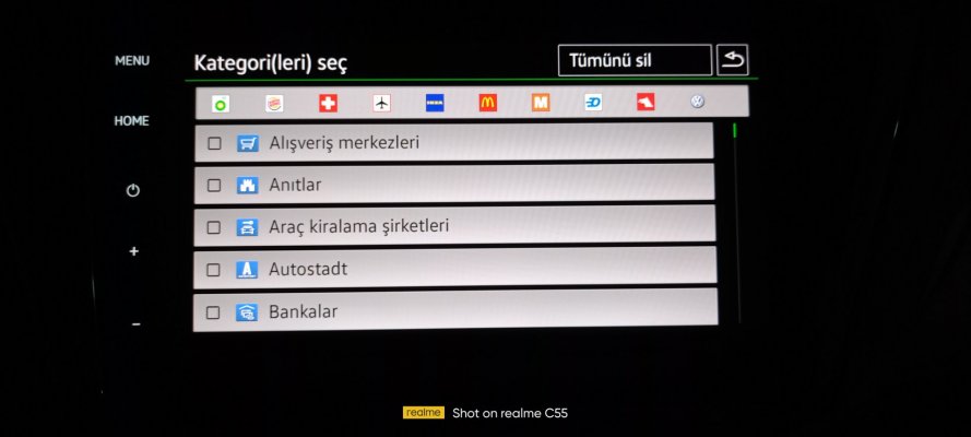

Yükleme düzgün bir şekilde tamalanırsa aşağıdaki görsellerdeki gibi POI noktaları cihaz menüsünde çıkacak ve otomatik seçileceklerdir.

VW standart haritasında gelen POI'ler maalesef güncel değil. Yani eksiklikler var ve hatalı bilgiler içeriyor. Haritaları son sürümüne güncellemeniz de fayda etmiyor. Benim Mib 2.5 cihazda 23/24 haritası yüklü çok az sayıda örneğin sturbucks var. Halbuki Türkiye'de 700'e yakın sturbucks var ve haritada yok. Ya da mesela evime yakın olan Petrol ofisi VW haritasında Total istasyonu olarak gözüküyor. Total olan başka bir istasyon ise Opet olarak gözüküyor.
2 sene önce açılan Migros ve A101 marketleri bulunduğum mahallede gözükmüyor. Bunun gibi eksiklikler mevcut. Bu eksiklikleri gidermek için araç sahipleri kendi POI'lerini bir şekilde oluşturup cihazlara POI kütüphanesi olarak ekleyebiliyor.
Yapacağınız bir tatil veya seyahat için çok fazla sayıda POI var ise bunları da mesela google maps üzerinden kml formatında export edip POIbase sitesi üzerinden bunları yönetip, gruplandırıp ikonlarını değiştirip istediğiniz gibi kendi cihazınıza yükleyebilirsiniz. Benim mesela kendi oluşturduğum poiler aşağıdaki gibi. cihaz ekranından hedeflerim > özel hedeflerim > opet seçip direkt olarak yakınınızdaki opet istasyonlarını görebilirsiniz. uzun uzun yazıp ara demenize de gerek kalmıyor.
Bir de işin hız kamerası boyutu var. Eğer düzgün hazırlanmış bir hız kamerası altyapısı olan bir siteden hız kamera POI indirirseniz discover pro cihazlar kamera olan yere yaklaşık 200m kala sesli uyarı veriyor. Standart vw haritasında böyle bir kamera POI si yok keza mevcut değil. Ben kendim bizzat kamera olan yerden geçip denedim, müzik vb. kısıp "zooort" gibi bir ses çıkarıyor.

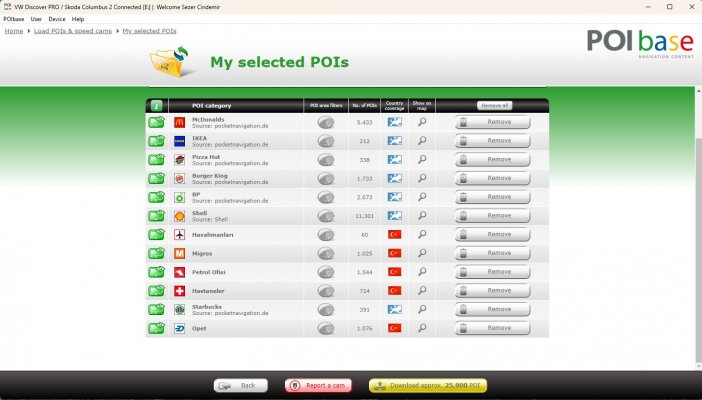

Paylaştığınız dosyayı kontrol ettim. Bu dosya içerisinde aşağıdaki POI'leri içeren ve direkt olarak cihaza sd veya usb ile yüklemeye hazır POI kütüphanesi var. Bu kütüphane bu hali ile sadece cihaza yüklenebilir. Yoksa Car-Net ya da POIBase gibi POI yöneten uygulamalara veri aktarmak için maalesef kullanılamaz. Resimlerden gördüğüm kadarı ile rusya ya da ukrayna gibi bir bölgenin POI'lerini içeriyor.
Ben önceden çok denedim genellikle bu tip hazır POI kütüphaneleri maalesef yetersiz ve yanlış oluyor. İsterseniz cihazınıza yükleyip deneyebilirsiniz.
POIBase sitesinden benim hazırladıklarım ile eğer varsa sizin vereceğiniz kamera bilgilerini birleştirebilirim ancak bana kml formatında vermeniz gerekecek. Maalesef bu formatta kamera loksayon bilgisi hele ki türkiye için yok.
Hız kameraları için en mantıklı çözüm POIBase sitesinden Hız kamerası paketini satın almak olacaktır. "Yunanistan + Kıbrıs + Türkiye" kameralarını toplam 10€ satıyorlar.
Şuan bende mib2 olan MHI2 Harman ünite var discovery pro üst üste iki poi güncellemesi yapabiliyormuyum hem sizinki ve radar olmak üzere
Daha önce Mib 2 discover pro kullanmadım. Direkt Mib 2.5 Discover pro kullandım. Bu ünite için POIBase sitesinden POI kütüphanesi indirirken genel olarak Discover Pro diyor. 2 veya 2.5 ayrımı yok. dolayısıyla zannedersem sizin cihazda da POI'leri kullanabilirsiniz.
Bir üniteye aynı anda sadece bir tek POI kütüphanesi yüklenebiliyor. Birden fazla yüklenemiyor. O nedenle mesela hali hazırda var olan POI'ler + sizin kendinizin hazırladığı ve vw'de olmayan POI'ler + hız kameraları POI lerini bir uygulama vasıtası ile (Ben POIBase kullanıyorum, Avrupa'da yaşayanlar Car-Net kullanabiliyor) tek bir POI kütüphanesine getirilip akabinde cihaza yüklenmeli.
Ben kendim yukarda gördüğünüz gibi kendi kütüphanelerimi oluşturdum. Onları cihaza indirip yükledim. Normalde sadece 5 adet POI kategorisi oluşturmanıza izin veriyor POIbase. Ben hem 40 POI kategorisi yükleme hem de hız kameraları yükleme için 15 € ödedim.
