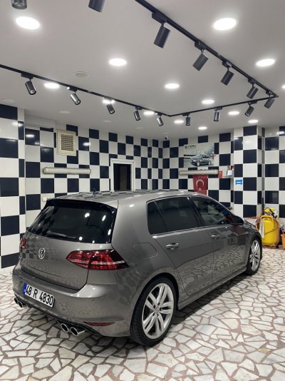

Egzozlarda sağdan da çıkış vermek için susturucu mu delindi? Nasıl bir işlemle susturucu iptali yapılmadan sağdan da çıkış verilir acaba?
Bir de milestone d3s ledi takınca eskisine göre ciddi fark oluştu mu gerçekten? İdareten photon d3s Xenon takımı alıp takmıştım ama sonrasında osram yerine bu ledi deneme düşüncem var.
Direkt R son susturucu kademesini monte ederseniz herhangi bir işleme gerek duymadan dört egzozu da aktifleştirebilirsiniz.Aynı zamanda araç farketmeksizin çok tatlı bir homurtu sesi de eksik olmuyor.Ancak uyuyor muydu uymuyor muydu hatırlamıyorum,ancak kendi aracımda stok R egzozu mevcut.

Çok teşekkür ederim sağolun.
Evet bu yüzden ben de son susturucuyu istiyorum ama arkadaş uymaz dediği için üzüldüm valla :)
Aracınız RLine Türkiye paketi ise evet,bagaj havuzu vs. gibi durumardan uymayabilir,araçlar bodykitlenip geliyor çünkü.Ancak uluslararası pazarda aracınız Golf Sportwagen olarak geçen bir RLine olarak gözüküyorsa araçlar normal Golf değil R ımsı olarak tabir edebileceğimiz bir şasiyle,motorla ve yeni uyumluluklarla geliyor.Eğer aracınızın şasi numarasında WVWZZZ dışında W ve G bulunuyorsa aracınıza çoğu R parçasını evet,takabilirsiniz diye biliyorum.Kendi aracımın da şasi numarasında bulunuyor.Bu şasi numarası bulunan araçlar Türkiye donanım paketi değil,Almanya donanım paketi diye biliyorum,W harfi Wolfsburg'da üretildiği anlamına geliyor.
Bilgi için teşekkürler, kontrol ettiğimde benim şasede de W yazmaktadır. Bmw araçlardaki gibi şaseden sorgulama var mı acaba bizim araçlarda da?
Araç çok güzel iyi günlerde kullanın, olduğum ilçede aynı renk R-Line ve jant kombinasyonuna sahip bir araç vardı plakasına hiç dikkat etmemiştim acaba o araba mı bi merak etmedim değil bir süredir görmüyorum onu. Susturucu olarak Golf R'ın 4 çıkışlı susturucusu uymaz Golf R'larda Haldex sistemi olduğu için bagaj havuzu daha küçük haliyle susturucu için daha fazla alan kalıyor. Önden çekişli modellerde bagaj havuzu daha büyük ve sustucu kısmı daha büyük. R olmaz ancak GTI son susturucusu uyacaktır diye düşünüyorum bagaj havuzları aynı diye biliyorum. GTI susturucu alıp 4 çıkış verebilirsiniz.
Çok teşekkür ederim bilgiler için.
Araç R-Line olmasa GTI susturucu alırdım da asıl amacım kafalıklar vs. hiç bir şey uğraşmadan yapmaktı :)
Neyse artık şuanlık bu görüntü tatmin ediyor beni, büyük turbo işlerine girersem o zaman bakacağım :) teşekkürler

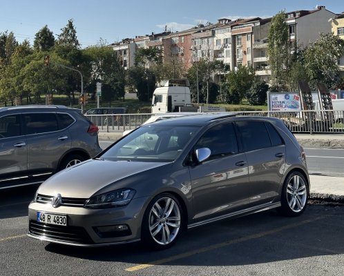

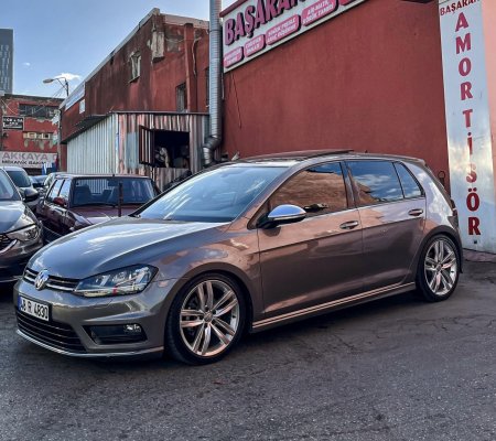

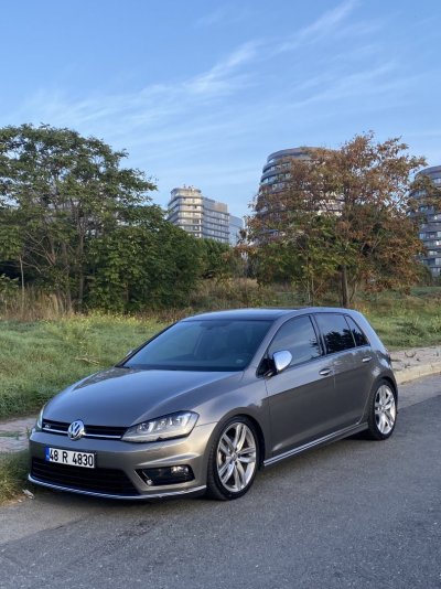

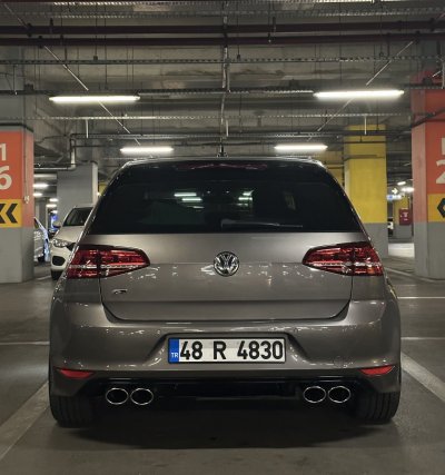

Herkese selam :)

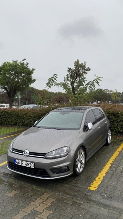

Araç fabrikasyon 2 cm olsa da bir kaç cm daha alçaltmaya ihtiyacı vardı. Pazartesi sabahı yay ve coilover montajı için Başaran Amortisöre gittim. Bugüne kadar araçlarımda denemediğim marka yay, coilover kalmadı desem yeridir. En son fr aracımda da st xa almıştım yine. En yumuşağa alsakta İstanbul yollarında çekilmiyor. Şuanda da 2,5 yaşında kızım olduğu için önceliğim konfordu. Leon’u olan arkadaşım 4 yıldır Başaran kullandığını görünce ve test edince tamam dedim bu sefer deneyeceğim :) sonuç beni fazlasıyla tatmin etti. Arnavut kaldırımlı yollarda, bozuk tırtıklı yollarda orjinalden konforu çok daha iyi emin olabilirsiniz. Virajlarda vs de öyle sekme yok. Bakın 12 yıldır st/kw/bilstein kullanan biri olarak söylüyorum. İyi ki yaptırmışım. İlk günün günahı olmaz diyip ön tarafı 1 cm fazla bastım. Görüntü şimdilik böyle :) arkaya da 15mm spacer koydum

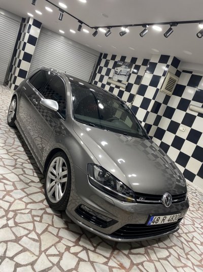

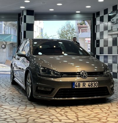

Hafta sonu muayeneyi hallettim çok şükür :) 11 Kasım 2025 e kadar rahatız. Artık pul falan da yapıştırmıyorlar, evrakta vermiyorlar her şey online :)
Ardından farlarımda ve kaputumda olan ppf e tavanı ve spoileri de ekledik :) hem kış ayı dolu olaylarından bir tık daha korunalım hem de kuş pisliği vs vs kafamız bir nebze rahat olsun dedim.

Şu an son deneyimlerinizi paylaşırmısınız artıları eksileri varmı memnunmusunuz bende süspansiyonu hazır yenileyecekken 18 janta geçip başaran mı taksam yoksa 17 de kalıp orjinal yay ve amortisörmü kararsız kaldım
Çok teşekkür ederim :)
Benim araç fabrikasyon r line olduğu için zaten bir tık sert ve 2 cm alçaltılmış süspansiyon vardı.
Başaran coil ile inanın konfor bir tık daha geri geldi aşırı memnunum :)
