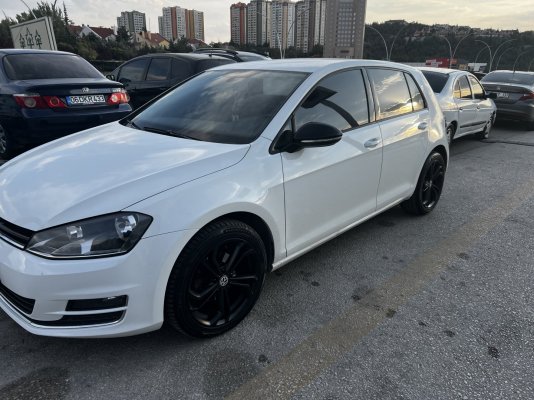

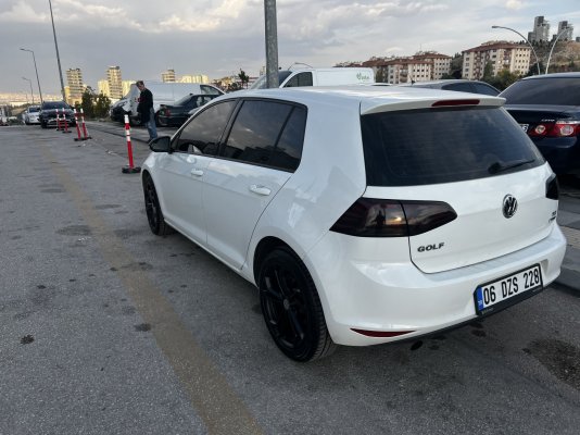

Arkadaşlar öncelikle merhaba Golf 7 2015 1.2 tsi arabamın 16 inc jantları yerine 17 jant lastiklere geçiş yaptım fakat araba bir tık yükseldi bu yükselme bana virajlarda dez avantaj sağlar mı? bunun yerine 2- 2.5 cm soğuk pres ha da direkt 3mm spor yay işlemlerinden birini yapmayı düşünüyorum sizce hangisi daha mantıklı, öneri ve görüşlerinizi bekliyorum.

Hiçbir şey yapmamak 4 tekere soğuk press yapmaktan daha iyidir
17" ile dezavantaj yaşamazsınız 17" dijon jant var orijinalde ve aynı yaylara sahipler ancak bence estetiği güzelleştirmek adına eibach sportline serisi işinizi çok güzel görecektir
hocam benim aklımdan geçen de öncelikli spor yay almak ama konulara hakim olmadığım için görüş almak istedim soğuk pres ile yayın materyalı bozulur diye tahmin etmiştim
Spor yay kesinlikle hocam . Soğuk press 4 tekere yapılırsa eğer sürüş konforu bir kenara güvenliğini de tehlikeye atar.
