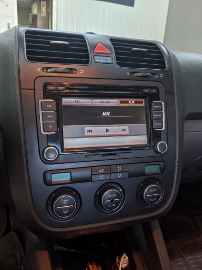

Selamlar, Golf 5'ime uzun süredir yapmak istediğim ama bir türlü cesaret edemediğim multimedya değişimini yaptırdım. CD doldurmaktan gına geldiği için RCD510'a geçmek istiyordum uzunca bir süredir ilk baştaki planım aux aparatı ile birlikte kullanmaktı bu parçayı kendim satın alıp multimedyayı taktıracağım yerin yolunu tuttum. İlk iletişime geçildiğinde bluetooth modulu olduğunu ancak sadece telefon görüşmesi yapıldığı söylendi ancak oraya gittiğim zaman müzikte dinlenebildiği söylendi bu yüzden aux aparatını taktırmaya gerek duymadım.
RCD 510'ün ses kalitesi RCD 300'e göre bariz şekilde daha kaliteli geldi eskiden belli bir seviyeden sonra ses karışıyor ve cızırdama başlıyordu şuanda bu sorunda ortadan kalktı. Aracın içindeki ambiyans bayağı bir değişti şuanda değiştirdiğim için gayet memnunum.
Normalde bu ve RNS 510 2008 ve öncesi araçlarda akü bitirme sorunu yapıyor bu yüzden ne kadar gönülsüz şekilde razı olmuş olsamda kontaktan elektrik çekildi. Bazı yerlerde iki elektrik kablosununda kesilmesi gerektiği yazıyordu ama taktırdığım yerde sadece sokete göre üstteki kablonun kesilip kontaktan gelen elektriğin oraya bağlanması yeterli oluyor denildi ve o şekilde de oldu akü sorunu yaşamadım direksiyon üzerindeki tuşlarda çalışmaya devam ediyor.
Benim 3 haftalık deneyimim bu şekildeydi şimdiki hedefim aracın içine ayak aydınlatması ve öne sis farı yapmak. Bazı sitelerde bu ikiside oem adı altında 1500tl civarlarına satılmakta bu ürünler hakkında bilgisi olan yardımcı olabilirse sevinirim.

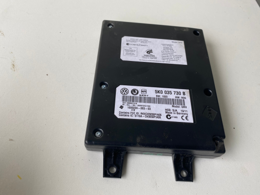

Merhaba 2011 yılında aldığım golf 6 için rcd510 ve bluetooth takmıştım, bluetooth için modül, mikrofon ve kablo demeti gerekir takması basit eliniz biraz bu işlere yakışıyorsa kendiniz halledersiniz, kodlamaya gerek yok. 1k ile başlayan modüller rehberi göstermez arayanın numarası görünür ancak 5k ile başlayan modüller rehber görünür arayan ve arayacağınız isim görünür ayrıca telefondaki müzikleri dinleyebilirsiniz. Akü sorununa gelince gateway değişimi ile bu sorundan orjinal olarak kurtulabilirsiniz ama bu konuda bilgim yok maalesef.
Şuan takılı olan modul hakkında bir bilgim yok üzerinde takılı geldi, multimedya takılırkende ona bakmak aklıma gelmedi ama telefona arama geldiği zaman ekranda numara falan herhangi birşey gözükmüyor telefonla görüşme yapmayıda bir türlü başaramadım.
Zaten bu modül rcd510 dışında bir modül normalde içeriğinde bulunmaz.1695625224933.png
Bi araştırayım bu modulu şuan için müzik dinleyebiliyorum bir sorun yok ama denk gelirse bu ürünü almak daha iyi olur, teşekkürler.
