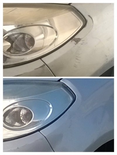

Eski aracımda yaptığım bir örnek.
Fotoğraflar farklı ortamda çekildiği için biraz renkleri farklı.

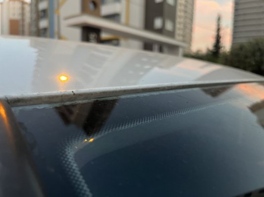

    135.3 KB · Görüntüleme: 22

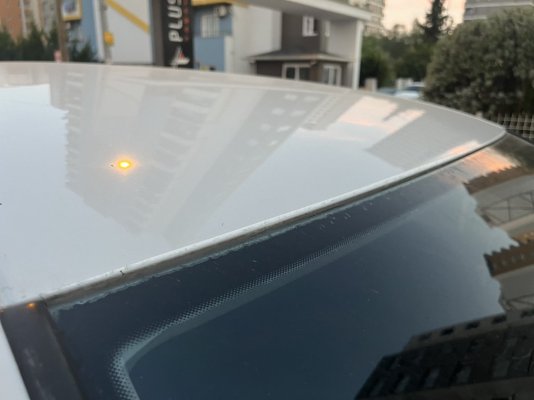

    126.3 KB · Görüntüleme: 20

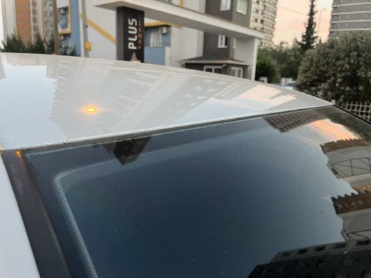

    149.7 KB · Görüntüleme: 20
