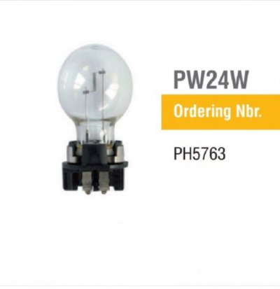

Herkese merhaba,
2013 golf gündüz far ampulü patladı.
  • Sol taraftaki ( şoför tarafı) buradan elin girmesi biraz zor olacak gibi, takılması için pratik bir yöntem var mı? Sökerken dikkat edilmesi gereken birşey var mı?
  • Bu ürünü temin edebileceğimiz uygun bir site öneriniz olur mu?
Teşekkür ediyorum.
Fardoktoru adlı bir siteden ürünü kısa süre içerisinde tedarik ettim. Photon kutusunda gönderdiler. Orjinal ürünle aralarında ufak tefek fiziksel farklar olsa da işimi gördü. Sökme takma nasıl yaptınız derseniz orası biraz hengameli. Sol far, diğer fara nazaran çalışma alanı daha dar.
Koruma kapağını söktükten sonra ampülün takılı olduğu yuvaya elimi soktum. Orada siyah uzun bir plastik parça var. Ampül bu parçanın ucundaki duya takılı.
Uzun plastik parçayı hafif sağ sol yaptım geldi.
Ampülü taktım
Tekrar uzun plastik parçanın ucundan tutarak, dışardan da fara bakarak yuvasına soktum. Sağa sola döndürdüm oturdu.
Biraz uğraştırdı açıkçası.
Ampül ne kadar dayanır bilemiyorum ama ürün pahalı bir ürün.
