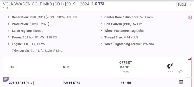

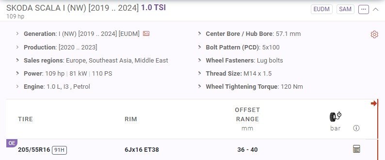

Elimde Golf8 aracımdan söktüğüm 5x112 205/55R16 91V 7Jx16 ET48 jant lastik takımı var, yakınıma bunları hediye etmiştim onda skoda scala var çelik jantları yoktu aracının verdiğim jantı kullanabilmesi için ne yapması gerekir? Aşağıda ikisininde özelliklerini iletiyorum.

5*100 ile 5*112 arasında karşılıklı olarak bijonlar arası yarıçap için 6 mm fark var demektir. Spacer ihtiyacı olacaktır. Maslak sanayide düzgün spacer yapan yerler var diye duymuştum. Güvenilir mi tartışılır. Spacer takılacaksa da alüminyum alaşımı olmasına dikkat edilmeli. Demir döküm takıp iyi birşey yaptığını zannedenler olabiliyor.
Ek olarak lastik ölçünüz Scala'da 16 jant ile kullanılan ölçüye de uymalı. Onu da kontrol etmelisiniz.
