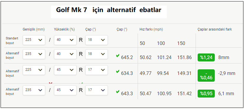

Alttaki ebatların hepsi Golf 7 araçta kullanılabilir.
hocam 40 yanaktan 45 e çıkarmamın sebebi konfor odaklıydı ama galiba 18 den vazgeçtim 17 passat b8 comfortline jantı bakıyorum ucuz kolay ulaşılabilir benim vogland yaylarla da kullanılabilir gun metal renge boyatma fikrim var güzel retro olacağını düşünüyorum bakalım , gelişmeleri paylaşacağım
18 ınç jant kullanmak isteyen ama konfor endişesi duyanlar,
225 / 40 R18 yerine 235 / 40 R18 ebat lastik kullanabilir.
225 / 40 R18 lastiğin yanak yüksekliği 90mm
235 / 40 R18 lastiğin yanak yüksekliği 94mm dir. 4nn kalınlık farkı, konfora ve lastiğin balon yapma ihtimalini azalmaya karşı büyük katkı sağlayacaktır.
Aynı şekilde 225 / 45 R17 ebat lastik kullananlar, konforu ve lastik direncini biraz daha arttırmak isterse, 235 / 45 R17 lastik kullanabilir.
