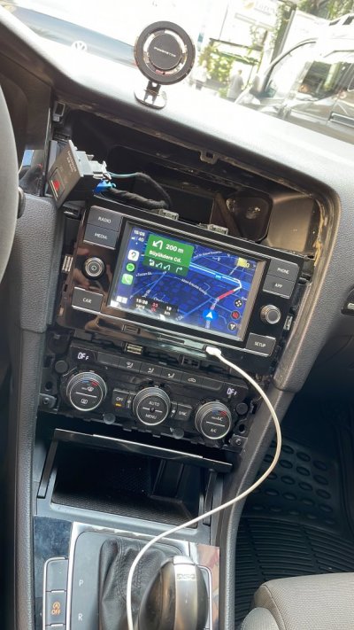

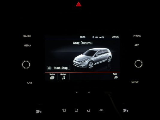

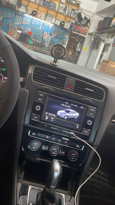

Dün @HONEY hocam ile RCD330 alışverişimizi gerçekleştirdik. Sağolsun kendisi çok yardımsever, bilgili ve nazik biri. Gerek ilgisi olsun, gerek “kardeşim almak zorunda da değilsin, tak cihazı dene beğenmezsen almazsın, sorun değil” gibisinden tavırları olsun cidden alışveriş yapmak için ideal bir satıcıdır kendisi.
Forumda çok kez araştırmıştım bu cihazı, bir çok eksi okumuştum. Fakat hepsinin yersiz olduğu kanaatine vardım. Radyo konusunda çok düşük bir ses kalitesi kesinlikle söz konusu değil ama evet, biraz da olsa ses kalitesini bozuyor. Genel olarak bluetooth, carplay seslerinde herhangi bir şekilde kalitesizlik sezmedim. Söylendiği gibi radyoda kanal resimleri yok ve favori kanallara kaydettiğinizde frekans olarak görünüyor. Ama radyo kanalını dinlerken de radyo ismi frekansın altında yazıyor.
3 sene boyunca orijinal Golf 7 Comfortline teyibi ile kullandım aracımı, RCD 330’a geçtiğimde hem ses yüksekliğinde hem de ses kalitesinde belirli düzeyde artış gözlemledim. Ekstra olarak eski teyibimde parazit sıkıntısı vardı, araç devri ile parazit sesi de yükseliyordu. Yüksek seste müzik dinleyemez olmuştum. Parazit kesici tarzı şeylet denedim fakat bu sefer sesi çok fazla kısmıştı, kesinlikle bir çözüm bulamamıştım fakat RCD330’u taktıktan sonra parazite dair en ufak bir sıkıntım olmadı.
İlk başta Carplay’de sıkıntılarım oldu, dondu, kapandı, harita yüklenmedi fakat telefonumu açıp kapadığımda düzeldi. Kısacası telefonumda sıkıntı olmuş. Eğer bunun bir bir sıkıntıyla karşılarsanız hem teyibi hem de telefonunuzu kapatıp açın, muhtemelen düzelecektir.
Cihaz içerisinde dahili mikrofon var ve sırf denemek için 6-7 kişiyle görüştüm, hepsi de araç mikrofonundan ziyade telefonla konuşuyormuşumcasına kaliteli bir ses geldiğini söyledi. Araçta camlar açık 100-120km/s hızda giderken dahi Siri rahatlıkla sesimi algılayabiliyor, söylediklerimi başarıyla yerine getirebiliyordu. Mikrofondan gayet memnun kaldım açıkcası.
Basit bi’ kaç kodlama ile ekrandaki araç simgesini(passat, golf, tiguan, vs.) ve vurgu renklerini değiştirebiliyorsunuz. Aynı şekilde kadrandaki ekran Almanca oluyor, onu da kodlamayla değiştirebilirsiniz.
Toplam 12 saate yakın bir deneyimim olmuştur, bir çok kez test ettim ve en ufak bir sorun yaşamadım.
Kısa bir özet gerekirse:
(Golf 7 Comfortline teyibine kıyasla)
Ses kalitesi 9/10
Görünüş 10/10
Kullanılabilirlik 8/10 (Bluetooth bi tık geç bağlanıyor ve cihaz aracın arızalarını göstermiyor)
Ayarlar ve araç kontrolü 10/10
Bağlantı 9/10
Mikrofon 9/10
Kod Yerleri
Renk: 5F - Byte 17
Açılış Logosu: 5F - Byte 18
Sormak istediğiniz bir şey olursa çekinmeden sorabilirsiniz…
