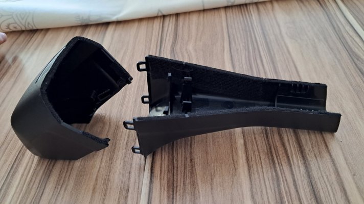

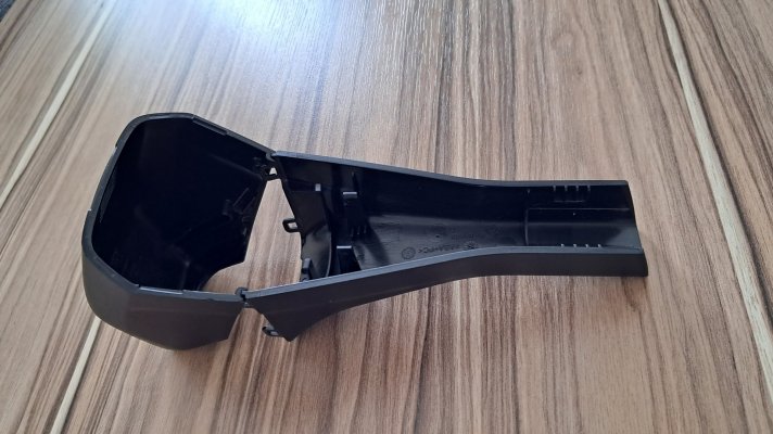

Merhaba,
Neredeyse kronik olan bu sorun için aracın dikiz aynasını söktüm.
Plastik kısımların cama direk temastan kaynaklı olduğu çok belli. Nasıl atlamış vw şaşılır.
Söküm işlemi için mutlaka o turuncu plastik araçlarından kullanın.
Çok çok yavaş olmanız gerekiyor. Çok gıcık bir tasarım yapmışlar. Her an kırılabilir.
Ben cama deyen tüm yüzeylere bez bant yapıştırdım.
An itibariyle sorun çözüldü diyebiliriz.
Sökmeden önce bu videoyu da mutlaka izleyin.
