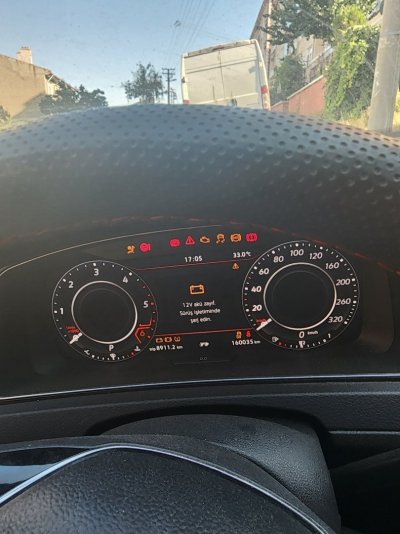

Merhabalar, golf 7,5 tdi aracım böyle bir uyari veriyor. Aküyü filan ölçturdum sorun yok degerleri iyi şarj dinomosunuda ölçtürdum ona iyi dediler,yardimci olurmusunuz20230822_170626.jpg

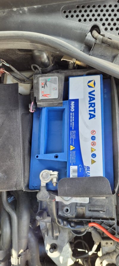

Orjinal akü mü üzerinde? kaç model araç? Akü fotosunu bir paylaşın
Hocam aracı çalıştırıp elektrikçiye gidiyorsunuz. Siz gidene kadar akü bir miktar şarj oluyor sonra elektrikçide diyor ki normal. Bu olayı bu formda defalarca yaşadık.
Sabah aracın başına gidip ölçüm yapılırsa sizi yanıltmaz. Ama o ara nerede bulacaksın elektrikçiyi gelip baksın...
Eğer üzerindeki akü aracın orijinal ilk aküsü ise, akü sizi yolda bırakmaya hazırlanıyor. Bu saatten sonra şarj kurtarmaz, değişim yaptırın.
Yok 1 - 2 senelik akü ise, iyi bir redresör şarjı yaptırmalısınız.
Araç seyir halinde iken gerçekleşecek şarj işlemi, aküde oluşmuş olabilecek muhtemel sülfatlaşma hasarını tedavi edemez.
Redresör şarjı şarjı uygulanmadığı sürece durum daha kötüye gider.
