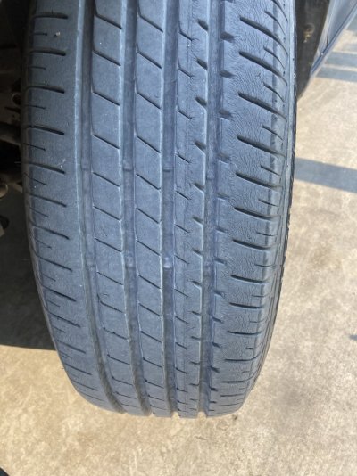

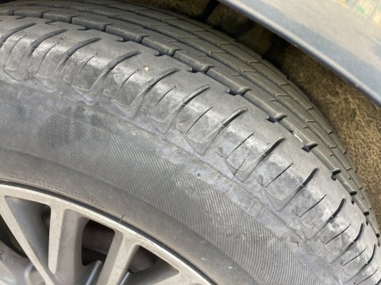

Şimdiki lastiklerle 35 bin km yapmışız ama çatlamalar çok güven vermedi, uzun yola çıkacağım 10 gün sonra da. İnşallah sorunsuz kullanırız. Şimdi de bakım konusunda kafam karışık onu da bakım konusuna yazacağım orada baş ağrıtırım. 😅 🙂

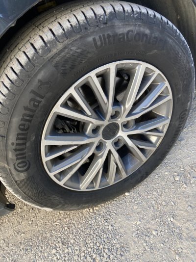

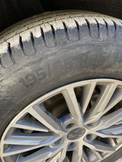

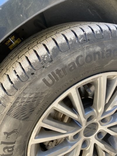

Amiin inşallah hocam, hepimiz için. Dün siparişi oluşturmuştum bugün geldi. İki lastik 03/23 iki lastik 04/23 üretimiymiş. Bugün fırsat bulursam taktırırım.
Hayırlı olsun, bir foto atarsınız artık :)
