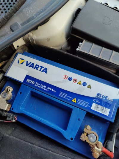

Teşekkür ederim uyarı için hocam. 72Ah imiş aldığım akü. Efb 70Ah kalmıştı aklımda eskisinden dolayı.
Akü şu şekilde

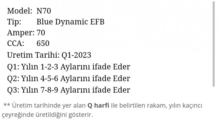

Kutudan çıkan kod ile tarihi de kontrol ettim ve 2023 ilk 3 ay çıktı.
arti kutup basi orijinal mi? tadilat gordu mu?
Hocam malesef fikrim yok, aracı aldığım haliyle bu şekildeydi. Öteki golf aracımızın fotosuna bakınca anladım hocam dediğinizi. Bunu böyle saçak saçak halden orjinal hale nasıl çevirtebilirim? Bi de tam köşeye gelen ufak plastik kapak da eksik sanırım bende @Ozan_Karsavuran

Moll marka akü takılmış hocam size.
parca orijinal mi bilmiyorum hocam ancak bana degil gibi geldi, orijinal ise bile iscilik cok kotu.
Bence orijinal kutup basini alip iyi bir iscilikle (zor birsey degil, sadece biraz ozen) taktirin. Orijinalse zaten sokup kablolari duzeltip takmak da yeterli olur. Esas soru nasil bu hale geldi, ancak bunu ogrenemeyecegiz.
