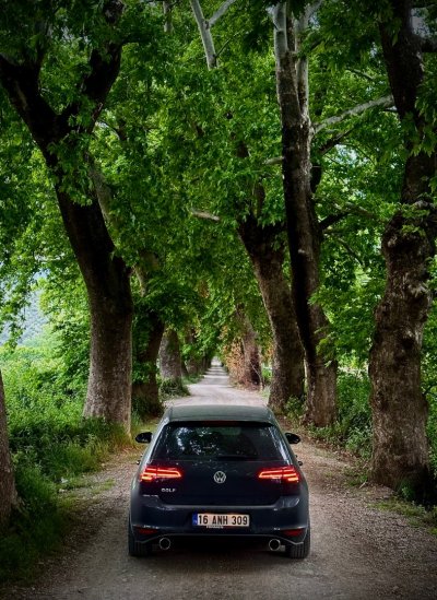

4.Adım Final :)
ÖNCESİ SONRASI

Elinize sağlık çok güzel olmuş 👍🏼👍🏼
