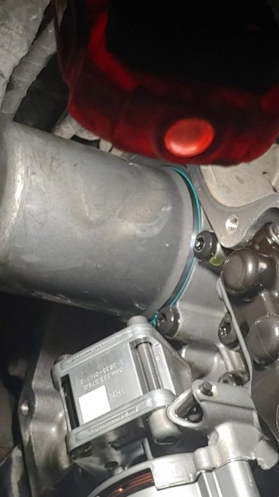

Yakın bir arkadaşımın aracı 170k gelmişti artık rahatsız olmaya başlayınca 3 yere gitti debriyaj denildi yaptırmayıp. ilk olarak geliştirilmiş tüp aldık özel serviste aracın başında bekleyerek işlem yaptırdık.. Tüp gevşek resim ekledim + Yeşil mekatronik yağı kararmış çapaklanma başlamış usta geç kalmışsınız dedi..
yağ kanallarını kesin tıkamıştır dedi tüp takıldı yağ değişti bir süre arada bir şeyler yapabilir zamanla düzelir dedi dediği gibi oldu..
Şu anda araç 200k ya geldi debriyaj değişmedi..

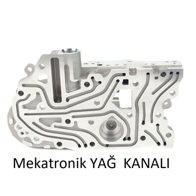

Mektronik yağı aynı zamanda yağ kanallarından geçip soğutma görevini de üstlenmiş + Yağa ihtiyaç duyan mekanik parçalarda bu yağ ile çalışıyor.. Piston valfler rahat çalışmıyor daha fazla zorlanıp geç tepki veriyor.
