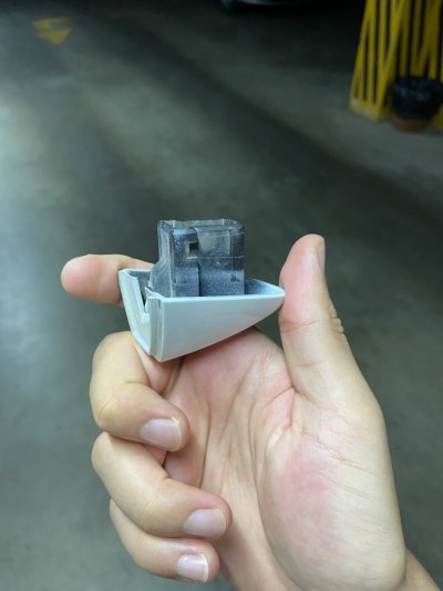

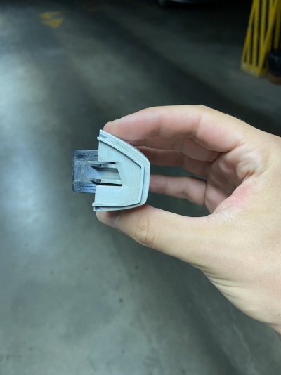

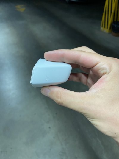

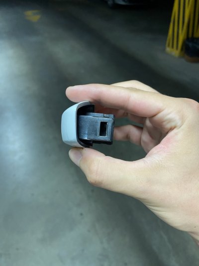

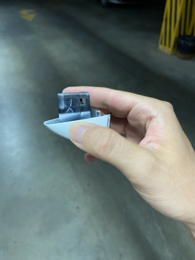

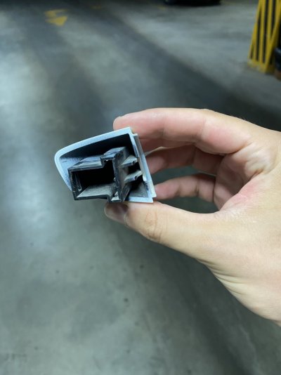

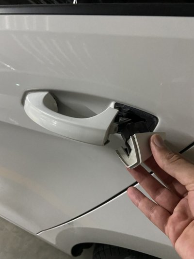

Merhaba, sol arka kapıyı açarken dış kulp kısmı elde kalmaya başladı. Açtığımız yer sabit yalnız sağda kalan küçük plastik kısım yerine oturduğu gibi oynuyor. Diğer kapılarda böyle bir sorun asla yok. Resimler ve videoalardan daha iyi anlarsınız. Bu sorunu daha önce yaşayan var mıdır ? Tırnaklarına baktım sağlam geldi bana. Kapıyı açarken sağda ki küçük plastiğe baş parmağınızı bastırarak kapıyı açarsanız elde kalmıyor ama diğer kapıyı çekerseniz elde kalıyor. Bu sorunu yaşayan ya da çözümü için nasıl bir yol izleyeceğim hakkında fikir sahibi olanları bekliyorum…
Video : https://disk.yandex.com.tr/i/PF2_cwtpTgn6-g

Yan duvarda bi delik var. Orada onu sokmeye yarayan klips açılmıştır. Bir tornavida yardımı ile yerine oturtmayı deneyin.
Deneyeceğim hocam bugün çok teşekkür ederimm

@ZaGani dediğiniz gibi yaptım ve oldu daha önceden neden kilidi açılmış edilmiş anlamadım ama sapasağlam oldu. Teşekkür ederim tekrardan…
Linkteki videonun 8. Dk sından sonrası konuyla ilgili
Bu videonun 8. Dk sından sonrası olarak kalsın. İşine yarayan izlesin. Kilit var ileri geri yaparak takılıyor. Takmadan önce geri çekin. Taktıktan sonra ileri ittirin. Kilitliyor
