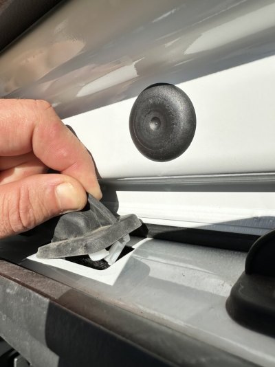

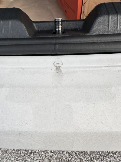

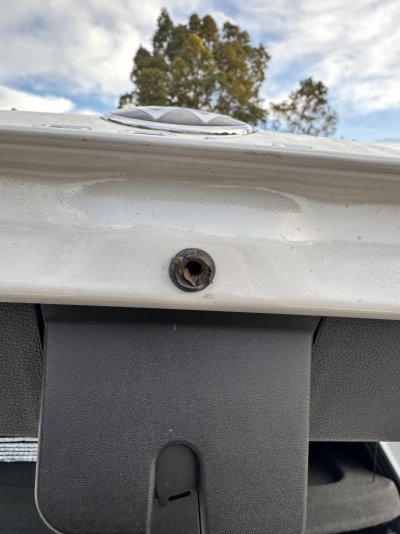

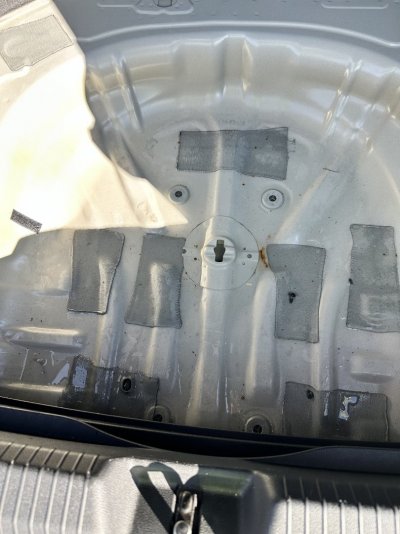

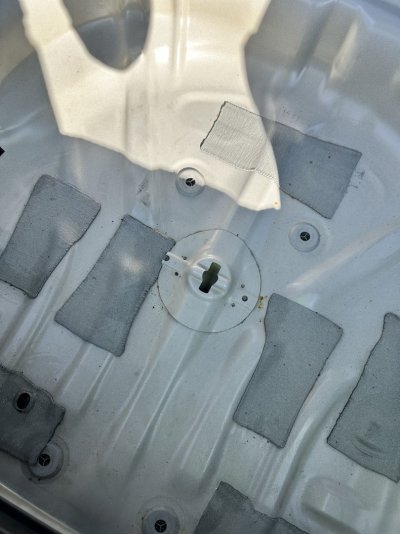

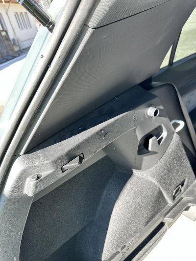

Merhaba konuyu aratırken buldum, ağustos ayında bagaj kapağıma arkadan çarptılar kapak yetkili serviste değişti, arka tampon işlem gördü. Kış ayı malum yoğun yağmurlar yağdı, bagaj havuzumun su aldığını farkettim taban halısını söktüm havuzu kuruladım aracın içine girdim nerden aldığını çözmeye çalışmak için dışardan tazyikli su attırdım, sol arka direk sütün tirimlerinin altından su aktığını gördüm bagaja doğru. Bu nereden neden gelebilir, yetkili servis epey uzak bana 120 km. Gitmeden kolay çözülebilecek bir şey ise kendim çözeceğim, forumda bu konuyla ilgili konuları okudum logo altı tahliye düzgün gözüküyor içinde biraz pislik varmış temizledim ancak hala su geliyor aynı bölgeden, zaten su gelen yerin orayla bir bağlantısı yok gibi fotoğraflar ekliyorum, aracım 2023 model golf 8 R line.
Geçmiş olsun bagaj kapağı değiştiği için
Aracında amblem kamera var mı belki su tahliye hortumu takılmamış olabilir...
Geçmiş olsun..bagaj kapağı değiştiğine göre birleşim yeri yani menteşe kısmının fotoğrafını(körükler de dahil) ekleyebilir misiniz?
Burkay selamlar, senin bağaj kapağı değişince kapaktaki kablo toz lastiklerini çıkarmışlardır. Çıkarma esnasında eğer servis bilinçli iş yapmazsa onların tırnaklarını kırıyor. Kırılan yerdende yüzeye tutunamıyor kauçuk. Telefonda görüştüğümüz üzere onların çıktığını söylemiştin. Muhtemelen oradan su alıyor. Tırnaklarını kontrol et kırmışlarsa onların değişmesi gerek. Tırnaktan tam oturmadılarsa sağlamsa sende yerine takabilirsin. Bak bakalım. Olmadı bana foto paylaş lütfen, bakalım.
Evet abi sonunun kaynağı %80 bu, dört kapaktan üçü açılıyor içine yapıştırıcı sıkıp kapatmışlar tırnakları kırmışlar, zaten tam oturmamış tam bir yetkili servis işi kimlere emanet ediyoruz araçlarımızı!

Bence yetkiliden şikayetçi olun kırılan tırnaklı parçaları sıfır şekilde geri taksınlar bu parçalar böyle durdukça içine su almaya devam eder.
Tahmin ettiğim gibi..
Kendiniz çözüm üretmek isterseniz yapıştırınız. Değişim düşünürseniz yaptırdığınız yere durumu paylaşınız ki karşılasınlar. Çünkü servis ücreti parçadan daha pahalı.

O sebeple fazla zaman kaybetmeden servise gidiniz.
Araç, yeni yapılan yerlerin tamamından 2 yıl garanti altında olması gerek. Bu sebeple en sağlam sonuç telefonda görüştüğümüz gibi o bölgeye hiç müdahale etmeden servise gitmek, orada hakkını sonuna savunman olacak. Kolay gelsin şimdiden...
