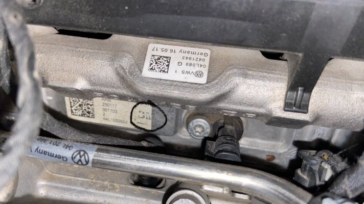

Selamlar.Aracım 2018 Volkswagen tiguan 1.6 tdi 115 hp’lik aracımın ust kapağında GM nin amblemini gördum.Tdi motorlar tamamen vw ye ait değilmidir?
Fotoğraf paylaşırsanız net yorum yapılabilir. VW ve TDI logosu bulunuyor normalde.
Parça kodunu google'da aratınız. Parça, eksantrik kafesi olarak geçiyor.
Çıkma parçalar üzerinde "KF" "BS" "PS" mühürlü olanları da var. Yani "GM" yazıyor diye General Motors olmayabilir.
Buradan yola çıkarak fikrim var ancak bekleyelim görelim.

Haklisiniz bende baktigimda PS damgali gördum.Bu damganın ne oldugunu öğrenme sansımız cok dusuk sanırım (:
Haklisiniz bende baktigimda PS damgali gördum.Bu damganın ne oldugunu öğrenme sansımız cok dusuk sanırım :)
Bilen biri yazar belki. Ben bilmiyorum. Sadece fikir yürüterek kontrol eden ya da montaj kısmında kontrol eden veya parçanın çıkış birimi vs. gibi anlamlar taşıyabilir.
Ayrıca konu yorumunuzda motor üst kapağı yazdığınız için ister istemez motor muhafaza kapağı akla geliyor ve orada VW logosu ve TDİ yazısı oluyor.
