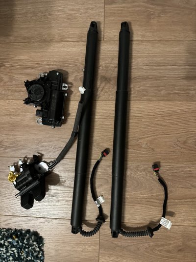

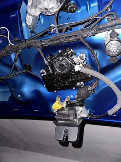

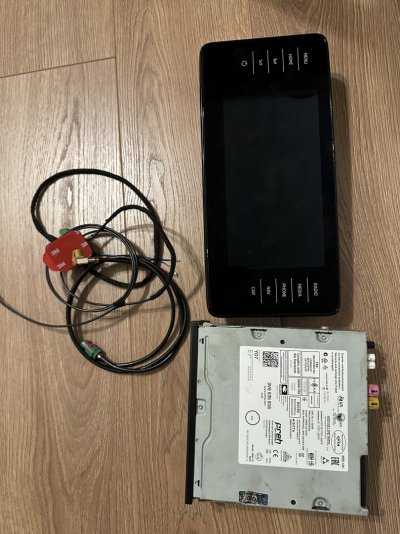

Discover media ve elektrikli bagaja ait bazı kritik parçaları temin ettim. Acelem olmadığı için yavaş yavaş bütün herseyi tamamlayacağım. 🙂

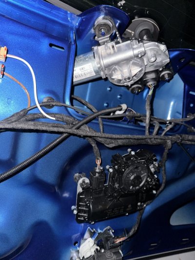

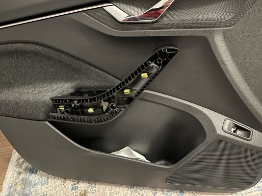

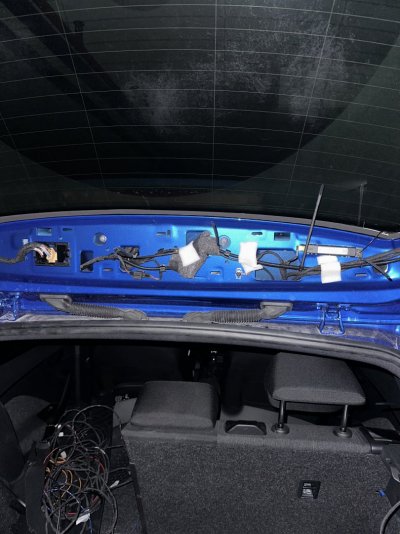

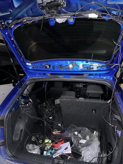

Montaja nihayet başladım;
İlk aşama geri görüş kamerası, kayit kamerası ve elektrikli bagaj.
Arka kisimdan baslayarak one dogru kablajı döşemeye basladim. On kisimda sigorta girisileri ve bcm girisleri kaldı. O kismi da en kisa zamanda halledecegim

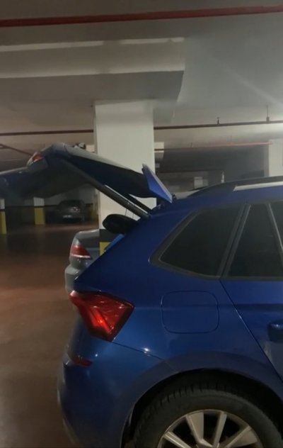

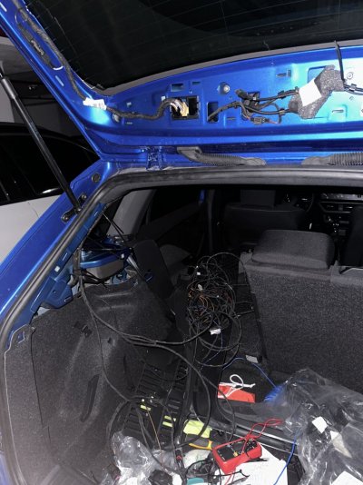

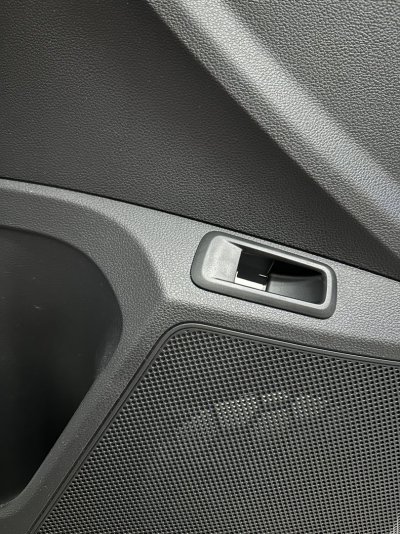

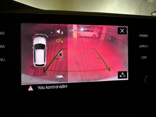

Merhaba, üzerinde calistigim geri görüş kamerası ve elektrikli bagaj retrofitlerini tamamladım sistemler orijinal bir şekilde tamamen düzgün çalışıyor.
-Geri görüş kamerası, çoğu sonradan takilan ve su jeti aktif edilmeyen (su hatti dosenecegi icin) kameraların aksine su jeti ozelliklidir. Kamera dista kaldığı icin bu ozellik bence bayagi faydali oluyor. Arka silecege gelen hortumdan ek alarak orijinal bir sekilde montajini tamamladim.
-Bagaj sistemi beni biraz uğraştırdı dogrusu. Arac cok tercih edilen bir araba olmadigindan retrofit konusunda internet kaynaklari cok kisitli. Hal boyle olunca kablo diyagrami, yazilim parametre islemleri biraz vaktimi aldi. Yeni model olmasindan kaynaklı pekcok module vas5054 kablo ile mudahale edemedim. Bu nedenle obdeleven 2 pro alarak yazilim konularini hallettim.
Sonuc olarak suan 2 sistemde aktif calisiyor. Bi ara serit takip ve acc islemlerine girisecegim ama sanırım epey bi ugrasmam.
