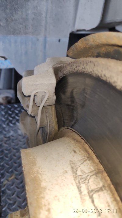

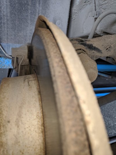

Ön balataları 80bin Km civarında değişmiştim. Arka hiç değişmedi.
Araç 120bine geldi.
Bugün yola çıktık, dinlenme tesisinde camlara su tutabilir misiniz demiştim. Elindeki fırça ile tekerlere de su tuttu. Sensörde mı sorun oldu bilemedim.
Arka balataların durumu geçen ay resimdeki gibiydi
Sizce bitmiş midir?
Ek olarak geçen ay 4 yeni lastik taktırdım. 2 kere balans 1 kere rot yaptırmama rağmen araç 130 ile giderken titriyor. Disklerde sorun olabilir mi sizce?

@KB arka balatalar biraz daha gidebilir. Yani hiç değişmediğine göre ve daima siz kullanıyorsanız 150bine götürür.. belki biraz daha fazla. Ancak devamlılık söz konusuysa balata sertleşmiş olabilir. Ben olsam değiştirirdim. Bu arada arka balatalarda balata uyarısı olmadığından bu şekilde gözle kontrol etmeniz gerekir.

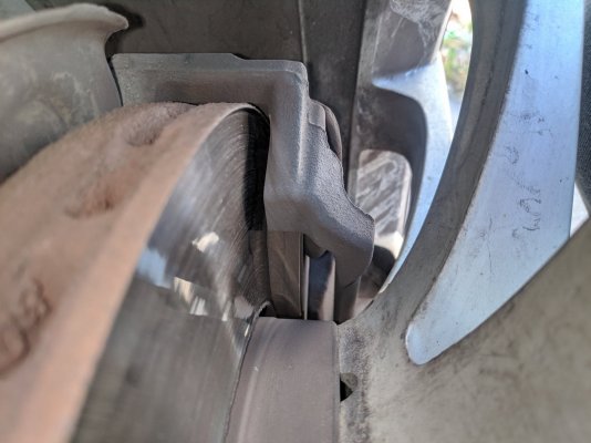

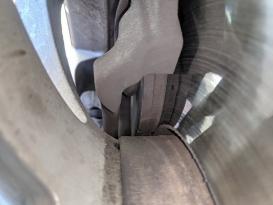

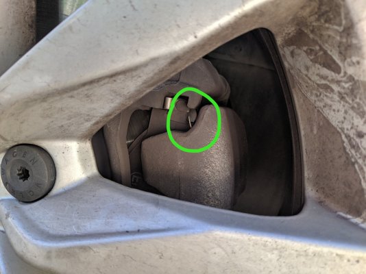

Sabah ön balataları kontrol ettim. Bunlarda sorun yok gibi görünüyor. Ön sağ balatada resim de gösterdiğim yere küçük bir ot girmiş. Ondan uyarı vermemiştir diye düşünüyorum.
Bu arada uyarı da dün akşam 4 saatlik yolculuk sonunda verdi uyarıyı kontak kapa aç yapınca daha da vermedi. Sabah ta denedim uyarı yok. Otu da aldım, boşta duruyordu. Sensör elle ulaşılabilecek bir yer de mı göremedim.

@KB uyarı gitmişse muhtemelen soket titreşimden oynamış ve anlık olarak uyarı vermiş olabilir. Ot , dediğiniz gibi etki etmez.

@KaanU paylaştığınız resimdeki yerde kablo var. Hatta 2 taraflı şekilde diske temas sebebiyle parlamış. İlerleyen zamanda kablo kopacaktır ve sinyal verecektir.
Yukarıda 2 farklı tip balata sensör tipi var. Sizinki 2. gösterdiği.
Sonuç olarak kablo kopacak uyarı gidecek.
