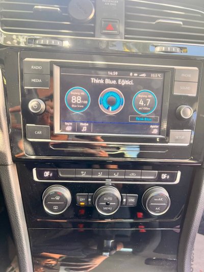

Merhaba bugun bu aracı satın aldım VOLKSWAGEN GOLF 7.5 COMFORTLINE 2017 model
kamera yokmuş şaşırdım beklemiyordum.
En uygun şekilde Geri görüş kamerası nası aktif ederim?
orjinal cihaza eklenebillir mi? desteklemiyormuş sanırım bunlar.
komple android multimedya geçmek mi en uygun olur ?

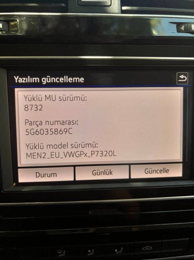

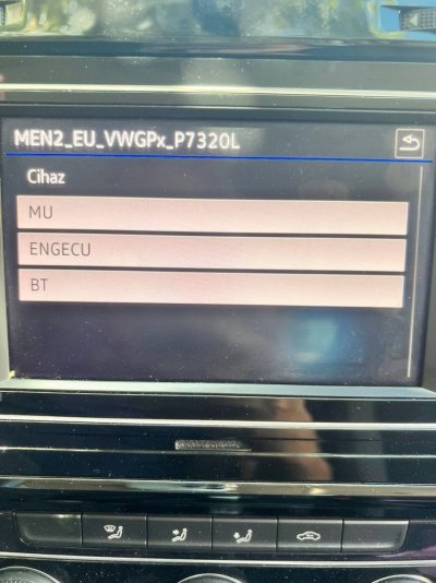

Hayırlısı olsun. Üzerindeki multimedya cihazı nasıl ? @dusler35

Şuanki ekran, geri görüş kamerasını desteklemiyor. Taktırması için önce multimedyayı değiştirmesi gerekli. Elimde logo kamera mevcut. Ekran değiştirirseniz bilginiz olsun
Android yerine orjinal buna benzer carplay ve kamera destekleyen üniteyi alabilirsiniz.orjinali bozup dandik androidleri ben tercih etmezdim. Aynı multimedya bende de var böyle devam.
