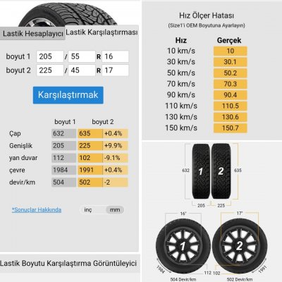

Eski ölçüler 205/55R16, Yeni ölçüler 225/45R17 91W
Volkswagen'in Golf 7 | 7.5 | 8 için donanım seviyesine göre her iki yukarıdaki ölçüleri kullanmaktadır.
Aşağıda iki lastik arasındaki değişen değerleri ekliyorum..
Yeni ölçülerin tabanı geniş ve ince yanaklı olduğundan yolu biraz daha fazla hissedersiniz. Bu da daha hızlı hissi oluşturabilir.
Herhangi bir kodlamaya gerek yoktur.
(Bu arada genellikle araçlardaki kadran, gerçek hızdan daha az gösterir.)
