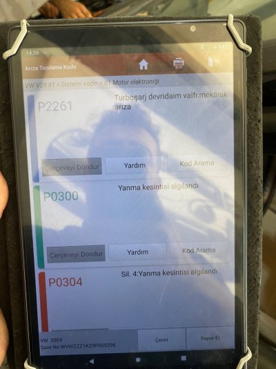

Geçen gün ustama gittiğimde şöyle bir arıza kodu aldım. Fakat Ustam Bu arızanın geçici olarak ortaya çıktığını bir sorun olmadığını söyledi.
Bu parçanın değişiminin acil olmadığını söyledi ve istediğin zaman gel değiştirelim dedi.

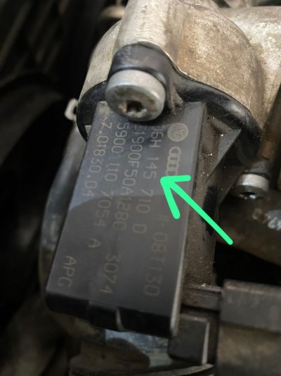

Bu parça turbonun ucundaki küçük kare parça oluyor.
Bu parçanın önemi nedir arkadaşlar, sizce en kısa zamanda değiştirmeli miyim yoksa acelesi yok mu?

Kendisi bu parça oluyor arkadaşlar. Fiyatı ise 2000 TL ye yakın maalesef... tavsiyelerinizi bekliyorum.

Dogrudur onceki acmis oldugum konuda da 2 tane ariza kodu cikmisti. 1 buji kaynakli, 2 ise bu parcaydi.
Bujileri degistirdim fakat halen bir tık fazla yakit.
