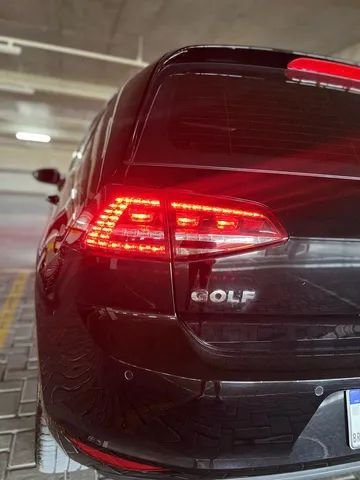

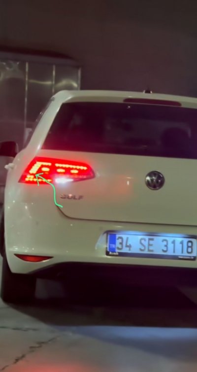

2016 model comfortline golf 7 sahibiyim. 1 ay kadar önce aracıma orjinal çıkma highline led stop takımı aldım . Aldığım arkadaş orjinal dedi bende iyice sağına soluna baktım fabrika etiketleri vw ,audi logoları vardı üstünde görünüşüde aynı şekilde orjinaldi . Ancak geçenlerde bir arkadaşım bana highlinelarda sinyalinde geldiği noktadada stopun yanması gerektiğini söyledi ve bende yanmıyor
dediğim kısım burası
yanması gereken şekil böyle
ve ben sadece stopları taktım hiçbir kablo bağlantısı vs yaptırmadım . Şimdi asıl sorular bu yanan kısım nasıl açtırılabilir mi , ve yahut comforttan highline a geçişte burası yanmayacak mı , ya da ürünü veren arkadaş bana orjinal diye replika bir ürün mü verdi ??? konuya hakim birisi bana yardımcı olursa çok mutlu olurum eğer öyle bir durum varsa o arkadaşın yakasına yapışacağım

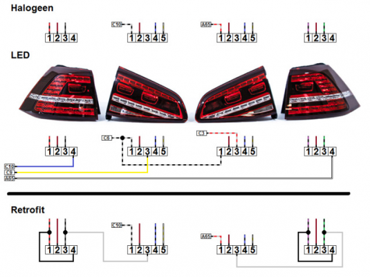

Merhaba. Ürün orjinal gidi duruyor. Orası şu şekilde yakabilirsiniz. Dış stop soketinde 2 nolu kablodan ek yapıp 4 nolu sokete 1 kablo pinli şekilde takarsanız yanacaktır.
Selam, bu stoplar nokta nokta led ile yanıyorsa orada ki ledler lokal olarak ölmüş gibi geldi bana ilk kez gördüm bende bi kontrol kalemi ile kontrol edi belki hattı vs vardır önceden yanıyormuş olabilir @hakline
selam montajda eksiklik var. Dış stopda ki iki ledin yanması için dış stopun 1 numaralı pinden 4 numaralı pine kablo çekilmeli bu kolay yolu bu şekilde yaparsanız küçük led yanacaktır ancak sinyal verdiğinizde hem kırmızı hemde sarı yanacağı için turuncu bir görüntü olacaktır. Eğer orijinal bir şekilde çalışmasını istiyorsanız bcm den stoplara tesisat çekilmesi ve kodlama yapılması lazım tesisat çekme işleminden sonra tüm ledler Orijinal şekilde olması gerektiği gibi çalışacaktır örneğin siz sinyali verdiğinizde o iki led sönecek sinyali kapattığınızda tekrar yanacaktır.

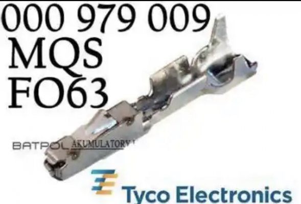

Anladım hocam. Dış stop’un 1 numaralı pinden 4 numaralı pine köprü yaparsanız dışdaki iki küçük Led yanacaktır. Dış stop’un 3 numaralı pininden iç stop’un 3 numaralı pinine kablo çekerseniz sinyalleriniz yanacaktır. Montaj için resimde ki pinlerden 4 tanesine ihtiyacınız olacak. Ayrıca küçük bir uyarıda bulunayım bagaj kapağına kablo çekilirken bagaj kapağının körüklerini kesinlikle sökmeyin. Kılavuz bir tel yardımıyla kabloyu çekebilirsiniz.

Oralar yansaydı orjinal olmadığı kesin olurdu. Orjinal led stoplarda o ara led devre olayı ile yapılıyor. Orjinal bağlantı bcm ye hat çekilecek .
Sende bagaj kapağı sinyalinde yanmaması gerekiyor eğer hat çekilmemişse.
