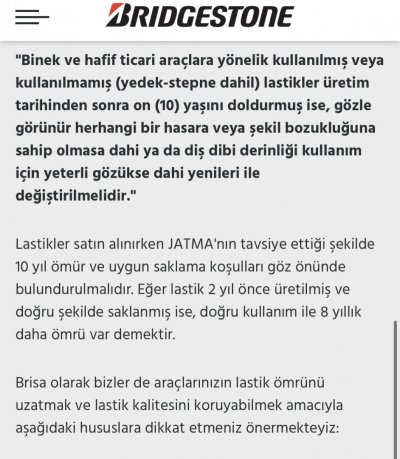

lastik firmalarının sitesinde üretim tarihinden itibaren 10 yıl kullanılabilir lastikler diyor. 4 yıl daha ömrü var. zaten banada 4-5 yıl gidiyor lastik. o sebeple kararsız kaldım.
@caner92 gerekli koşullarda saklanmışsa, fatura da yeni tarihli kesilecekse alınır. Beklenmedik bir hasar gözlemlerseniz garanti kapsamında işlem yapılır.
Bu arada risk yeni üretim lastikte de vardır eski üretim lastikte de.. Bu sebeple tercih sizin.
Dogru kosullarda saklandini farzetsek bile kullanim ömrü kisa olacagini dusunuyorum
Taze lastik hamuru kullandigimizda km yapmasak bile 2-3 sene korudugunu farzedersek
Cok eski tarihli lastik hava kosullarindan hizla hamur ozelligini kaybedebilir
Lastik dis derinliğinden bahsetmiyorum
Ben almazdim
