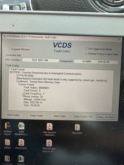

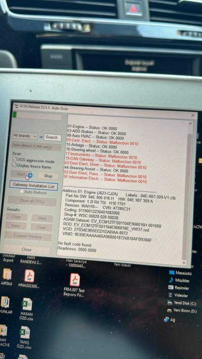

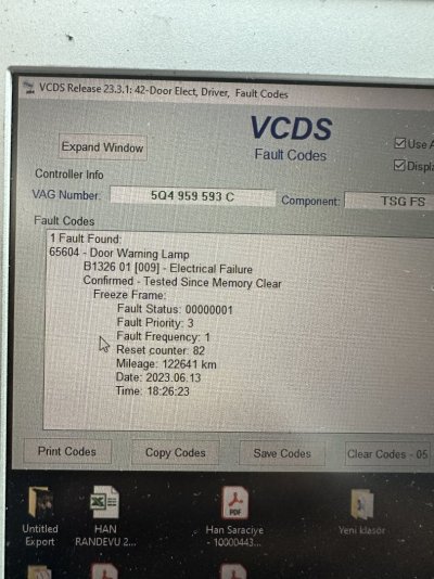

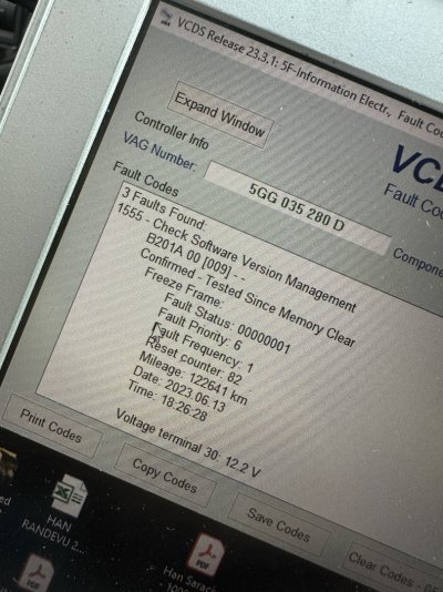

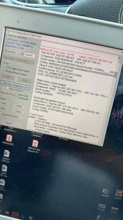

Herkese merhaba, elektrikli aynalari tel yardimiyla metal demirin arkasindan videoyu izleyerek geçirdim ancak onunla mi ilgili yoksa üstüne mi geldi bilmiyorum ön camlar sürekli can sıkmaya başladı. Ya sağ ya sol cam bazen düğme otomatiğini iptal ediyor bazen tam kapatiyorsunuz yariya kadar geri indiriyor. Fitilleri temizledim, yağladım sıvı sprey ile. Çözüme ulaşamadim.
Vcds ile bağladim şu hatalar var. Ancak anlamlarini bulamadım. Kafayi yemek üzereyim istanbul avcilardayim.. gel bi bakiyim diyen olur gelelim bi çay içerken merak ettik bi kurcalayayim diyen olur. Beklerim yada şunu dene diyen olursa dener sonucunu haber ederim.

Arıza kodlarına baktımda,
09- merkezi elektrik hatası
17- enstrümanlar(ses ile ilgili sanırım)
19- ağ geçidi hatası
42- sürücü kapısı elektriği hatası
52- yolcu kapısı elektrik hatası
Ek olarak gateway’a baktırın derim değişim gerekebilir..
