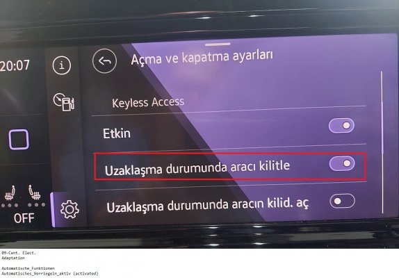

Golf 8 veya Caddy 5 aracına gizli özellik diye adlandırılan resimdeki menüyü ekleyip çalışıp çalışmadığını test eden var mı? Ben Caddy 5 aracıma ekledim ama çalışmadı belki de başka kod satırı da eklenmesi gerekiyordur ki onun için çalışmamış olabilir diye düşünüyorum. Bu konuda bilgisi olan veya test eden var mı?
Aracı kilitlemeyi unuttuğumuz durumlarda işimize yarayacak bir özellik olabilir bu.

Senin 8R da varmı bu özellik...
@metinkar abi enteresan bir şekilde leonlar cupra lar veya fomentorlarda bu özellik sonradan aktif edilebiliyor.
Ama golf 8 jenerasyonuna yapana denk gelmedim. güzel bir özellik bence keşke olsa
Biri caddy 5 style aracına bu kodlamayı yapmış ve çalışmış ama bende çalışmadı nedense..
Yapan benim 2022 6. Ay sonrası araçlarda çalışıyor sadece caddy özelinde söylüyorum

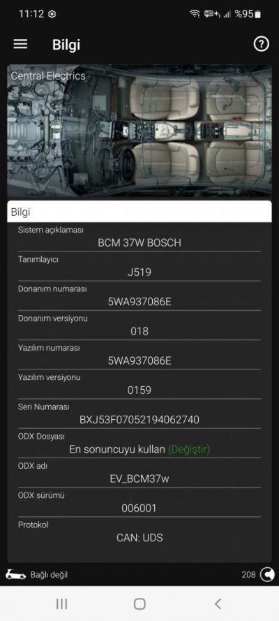

2021 Modelde test yaptınız mı? Benim 09 modul resimdeki gibi sizin yaptığınız araçların 09 modul yazılımı hakkında bilgi verebilir misiniz?

2021 olanda denedim çalışmadı benim yaptığım bir aracın bilgileri şu şekilde ;
Yazılım numarası : 5WA937086AT
Yazılım versiyonu : 0180
Modül numarası ve versiyonu farklıymış. Geri viteste ayna indirme kodlamasını yeni caddy araçlarda yaptınız mı hiç bu da çalışmadı benim araçta..
