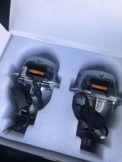

Herkese merhabalar. Golfü olup retrofitten uzak kalmak pek mümkün olmuyor ancak bu sefer mecburiyetten yenilemek durumunda kaldım ve yapmışken daha iyisini ve sorunsuzunu tercih ettim. Kısa bir arayış sonrası @zulalyol abinin de tavsiyesiyle full led j farlarımızı aldık. Montaj sonrası görseller yakında … ☺️

Merhaba hocam hayırlı uğurlu olsun ne marka aldınız kendinden ledli olan modellerden mi ?
Atolye semihte bi-led projector işlemi yaptırdım. Yani J farları kendinden ledli hale dönüştürdüm. İnanın normal haliyle kıyas bile kabul etmez aydınlatma performansı. O yüzden kendinden ledli ise çok mantıklı
Kendi aldığım J farda kısa hüzme kendinden ledli değildi photon milestone taktım bu ürüne göre nasıl sizce ? Yapılan işlem kısa hüzmenin merceği ile değişimi mi oluyor ?
Hocam mile stone, 360 led vs hepsi çok çok alt kademede kalıyor bi-led projector ile. Yani bunlarla kıyas kabul etmez o derece iyi. Sen 360 ledle ya da milestone la misal 5m ilersini net aydınlatıyorsan bi-led ile 15-20m ye çıkıyor bu aydınlatma.
Evet kısa farın merceğini söküp size veriyorlar, yerine 2,7 ya da 2,8inçlik mercekli kendinden ledli bi-led takılıyor.
Dışarıdan görüntüsü peki aynı mı kalıyor hocam bu merceğin bi fark yok gibi sanırsam. ?
Ne kadara ve ne kadar sürede yaptırmıştınız hocam hatırlıyor musunuz ?
Anladım hocam güzel bir olaymış. Ankara'da yerleri var mıdır yaptırdığınız yerin biliyor muydunuz ?
