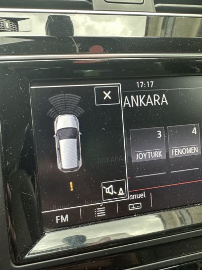

Arka sensör Kendiliğinden bu şekilde çalışmamaya başladı ankarada götürebileceğim yer varmı

Arka sensör Kendiliğinden bu şekilde çalışmamaya başladı ankarada götürebileceğim yer varmı IMG_3081.jpeg
Park sensörünüz görsele göre tüm sistem beyin arızası olarak gözükmüyor.
Ön taraf hataya düşmemiş
Arka taraf hatada
Muhtemelen arkadaki
4 adet sensörden biri su alıyor.
Ve error veriyor ekrana.(ankara bugünde yagmurlu idi)
Kuruyunca sistem normale dönecektir.
Tekrar yağmur yağınca tekrar hata verirse??
Tekrarlarsa bedava çözümü yazarım
Arka taraf hatada
Muhtemelen arkadaki
Sayın hocam aracım bugün yağmura maruz kalmadı internetten araştırdığım kadarıyla el ve ses kayıt cihazıyla kontrol ettiğimde hepsinde sinyal var çalışmayan sensör yok fakat hata veriyor yardımcı olursanız sevinirim

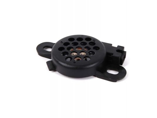

Merhaba sensörlerde arıza yoksa büyük ihtimalle ön veya arka hoparlör arızasıdır8E0919279_2.jpg
Yani ekran görseline göre ben yinede hatanın merkez park beyninden degil ,
Arkadaki 4 sensörden birinin ıslanma ya da kablo soket baglantısının gevsemesi sebeblerinden olabileceği görüşündeyim.
Eger sebeb su alma ise (siz degil gibi doyordunuz)
Kuruyunca Normale dönmesi cok muhtemel.
Öyle ise 4 sensörden hangisinin neme suya hassas oldugunun tespiti ve sonrasında karadüzen çözümü belirtirim.
1- Serviste buna cözüm
Park beyninden cıkan 4 lü kablo demeti ve tampondaki 4 adet sensörü degistirmek seklinde.
Ve beyin degismeden , bu bahsettigim revizyona yetkili servis 3700 civarı para istiyor.
3700 ü vermeden çözüm nasıl olacak?
Su alan sensöre kaput koruma filmi muadili seffaf kendinden yapışkanlı folyoyu 50 kuruş büyüklügünde kesip su alan sensöre yapıstıracaksınız.
Bedava çözüm bu. (Dısardan bakınca kesinlikle göze batmaz)
Bir diger cözüm
Vw golf icin tampondaki 4 adet sensör kafalarının boyanmamıs siyah sekilde satısı mevcut. 1 adet olarak da satılıyor. Sonradan bunu boyatmak lazım (tungsten? Pasifik, beyaz arac ne renkde
Ama bunu aldıktan sonra beyinden gelen kablo demetindeki soketin sudan / nemden hasar görmüş olma ihtimali varsa
Yeni sensör kafasıda bi ise yaramayabilir.
Önce bedava çözümlerden ilerlemek lazım.
Forum önerisi yardımlasması bu kadar....
Arkadasin buraya koydugu resme bakilirsa Arka sensorlerin hic biri calismiyor senin koydugun resimdeki nin gorevi ses verme bence onunla uzakta yakindan Bu sorunun alakasi yok

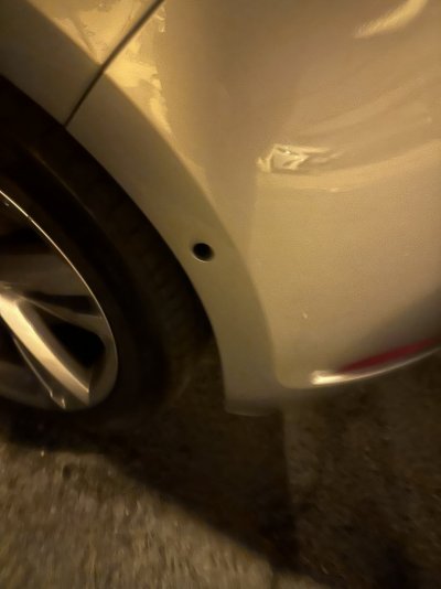

Benim sensorde yürümüş cocuklar galiba parmakladi :)
Yada top vurmus olabilir
Biri vurdugunu sanmiyorum cizik yok
Park ettigimde kesinlikle yerindeydi
