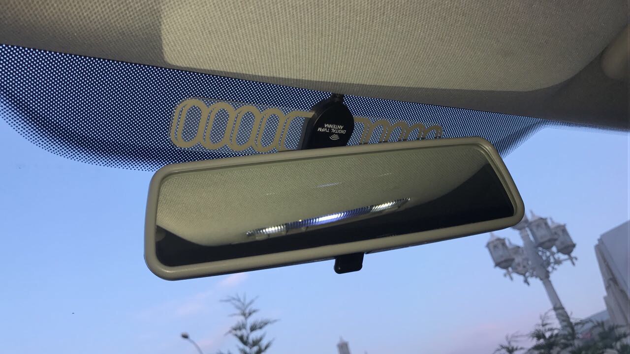

Hocam ön cam fotosunu atın amarok için. Sensörün olduğu yeri özellikle. Bakarız olabilir mi diye.

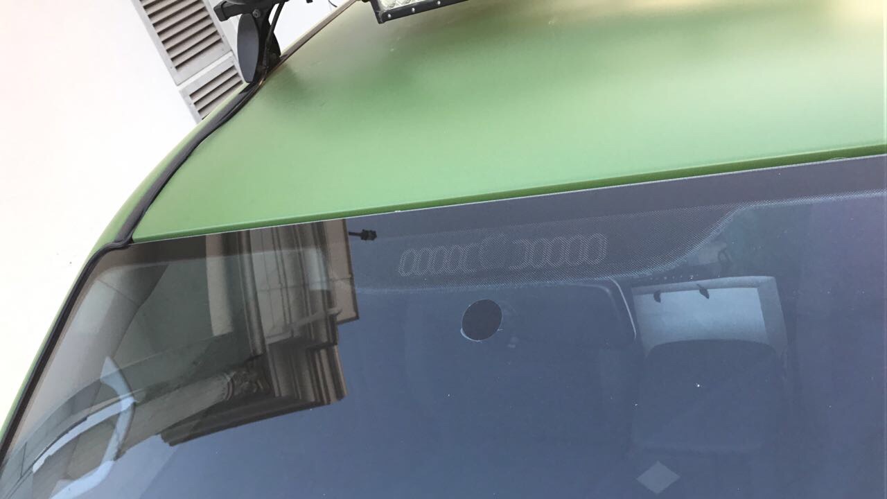

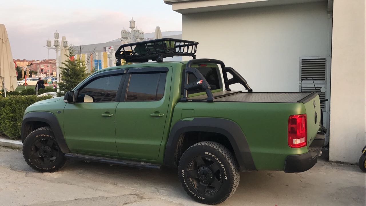

Hocam buyrun fotolar hatta aracın fotosunu da ekledim şu araçta nasıl olmaz yağmur far sebsörü diye
Hocam ne yazıkki olmaz. Ama bir araştıracağım. Klima da manüel gibi. Otomatik olsa bir şansımız olurdu.
@yusuf hocam, @Guwen hocamızın da dediği gibi Amarok'ta Çift Bölgeli Tam Otomatik (Klimatronik) Klima mevcuttur. Fakat 2015'e kadar çıkanlarda Far-Yağmur sensörü standart değildi ve dikiz aynasının arkasında sensör yuvası bulunmuyordu. Otomatik klima olduğu halde nem sensörü büyük ihtimalle bulunmuyordu. 2015'den sonra sensörler standart oldu. Fakat yanlış hatırlamıyorsam sensörün şekli Golf'lerdeki gibi daire şeklinde değil, Kare şeklinde olması lazım.

[mention=2]yusuf[/mention] hocam, [mention=3337]Guwen[/mention] hocamızın da dediği gibi Amarok'ta Çift Bölgeli Tam Otomatik (Klimatronik) Klima mevcuttur. Fakat 2015'e kadar çıkanlarda Far-Yağmur sensörü standart değildi ve dikiz aynasının arkasında sensör yuvası bulunmuyordu. Otomatik klima olduğu halde nem sensörü büyük ihtimalle bulunmuyordu. 2015'den sonra sensörler standart oldu. Fakat yanlış hatırlamıyorsam sensörün şekli Golf'lerdeki gibi daire şeklinde değil, Kare şeklinde olması lazım.

Hocam ayna değişimi ile malesef mümkün değil. Ön camın değişmesi gerekiyor. Diğer söyledğinizi de yapabilirsiniz ama onun hakkında pek bilgi sahibi değilim.
