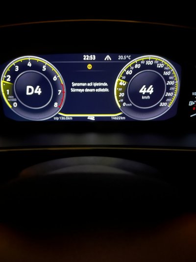

Merhabalar
Aracım Tiguan R Line 1.5 TSI 150 PS olarak 2.sahibiyim 2021 yılında ben aldım araç 5000km kullanıpmış şekilde aldım ve 15000km şu anda bugün aracı avmden çıkarken auto holdda bıraktım trafik vardı çıkarken bundan mı sebep bilmiyorum ama daha sonra otoyolda seyir halindeyken “Şanzıman acil işletimde.Sürmeye devam edilebilir” uyarısı verdi sonrasında vitesi 2 4 6 diye atmaya başladı aracın garantisi henüz yeni bitti 😞 ve randevu aldım Tamaştan.Bu konuyu bilen vâkıf olan yol haritası gösterecek kardeşlerimi dinlemek isterim.Daha öncesinde hala sahibi olduğum Golf aracımdada oldu ama bu hata değildi 2.vitesi atarken sarsarak atıyordu onu çok şükür Avekte hallettim.Bilen yada aramızda şanzımancı varmıdır.
Teşekkür ediyorum
    70.6 KB · Görüntüleme: 62
Merhabalar
Teşekkür ediyorum
Bu arada kontağı kapatıp tekrar açtığım çözüldü gibi ama çok emin olamadım servise gideceğiz gibi

Ani kalkışlardanan kaçının , yogun trafik S , çok yoğun yada yokuş dur kalklarda manuelde kullanının, Şanzuman, mekatronık yağını ve tüpün oringini 50 bın km de bir değiştir. Kardeşim
Evet … An itibari ile aracın teşhisi yapılmış olup mektranik kendisi ve şanzıman yağı değişimi yapılacak bunun maliyetide normalde 40.000₺ fakat iyi niyet garantisi adı altında 8.000-10.000 arası tutar dediler güvendiğim bir şanzımancıyada sordum ( öneririm https://instagram.com/beylikduzuotomatiksanziman?igshid=MzRlODBiNWFlZA==13.000-15000₺ arası tutar dedi yetkili servis 2 yılda garanti veriyor Tamaşda yaptırma kararı aldım
Madem mekatronik sökülecek, mekatronik sıvsını (yeşil hidrolik) değiştirin tam olsun, mekatronikte (yeşil renk bir hidrolik yağ) kullanılır, ucuz bir sıvıdır, en fazla 300-400 tl. fazla ödersiniz.
Tiguan ‘larda ıslak tip DSG bulunur, Şanzıman yağı değişecek ise (şanzıman yağ filtresini) de değiştirmenizi öneririm.
Araç 15000 km de yine de bu şekilde mi talimat vereyim …Normalde mekatronik 80.000 değişiyormuş bende elektronik arızadan dolayı değişecek
Mekatronik sökülürken zaten içindeki sıvı boşalmış olacak, bu aşamada 2 seçeneğiniz olacak; ya kaba boşaltacakları eski sıvıyı kullanacaklar yada yeni sıvı dolumu yapılır,
Evet araç daha 15.000 km’de olduğu için eski sıvı kirli değildir, ancak koyacakları kabın temiz olacağı mechul, servis ortamında temiz bir kab bulmak zor, zaten mekatronik sıvısı pahalı bir sıvı değil, yaklaşık 1 litre alıyor, madem sökülecek yeni sıvı koymal daha mantıklı, belki de size verdikleri fiyata mekatronik sıvısı dahildir, bunu bir öğrenin fiyata dahil ise zaten sıkıntı yok, dahil değilse değiştirsinler,
Esas önemli husus dsg şanzıman yağı değişecekse, şanzıman filtresini de değiştirin, normalde kuru kavrama dsg ‘lerde filtre olmaz, ama tiguan ‘larda ıslak tip dsg olduğu için şanzıman filtresi olur, nasıl motor yağı değişirken yağ filtresi de her halukarda değişiyorsa, şanzıman yağı değişirken de şanzıman filtresini değiştirmeniz yararlı olacaktır, aracın herhangi bir sıvısının değişiminde filtre değişimi önemli husustur,
Mekatronik hidrolik yağı ve şanzıman filtresi için en fazla 1.000 tl. fazla ödersiniz ama madem o kadar parça sökülecek ilerisi için kafanız rahat olur. Benim tavsiyem bu yönde olur.
