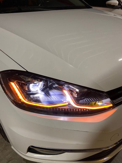

SY>VLAND>TC şeklinde sıralayabilirim. Almak isteyenler bunları göz önünde bulundurabilir. Farların orijinal çift J far ile tek bir farkı var. O da sinyal verdiğinizde ya da dörtlü flaşöre bastığınızda sinyaller sabit yanıp sönmüyor J'lerde, kayarak sinyal veriyor. Orijinal çift j farlarda sabit yanar söner j ledler sinyallerde. Bir de far selamlama ve adaptif özelliği tabi ki bulunmuyor. Sis farlarının virajlarda yanması zaten adaptif far hissiyatını da sizlere sunuyor o da aryı mesele. Kayma işlemi Skodaların dolu paketlerinde ki stoplarında gelen kayar sinyalinden güzel mesela onların ki hep takılarak kayar ama bu farlarda orjinalinde kayar sinyal olmayıp sabit yanıp sönmesine rağmen çok akıcı ve lineer kayıyor. Bundan yana çok hoşuma gitti.

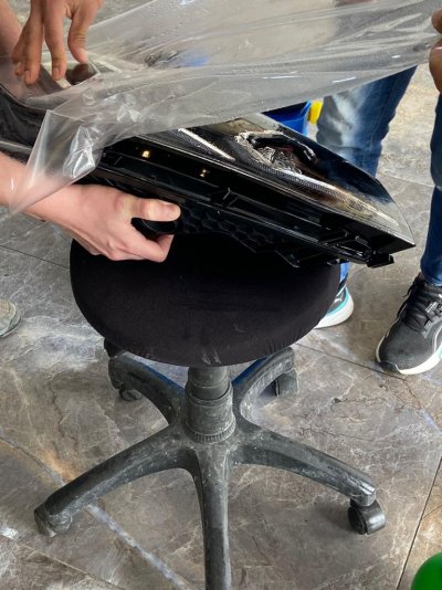

Farları aldıktan sonra uzun ömürlü olması adına PPF kaplattırdım.
2 farımda PPF kaplandıktan sonra kendi kutularında montaj gününü bekledi. Sırada led almam lazımdı. Çünkü kısa hüzmeler boş, uzun hüzmeler kendinden ledliydi. Kısalar orjinalinde de olduğu gibi H7 tip yuvaya sabit. Bu farlarında en güzel hakkını Photon Milestone Katana Edition verir diye düşündüm :)

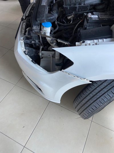

Montaj günü geldiğinde tamponlarım tamamen çıkarılmadan kenarlarını açarak eskiler çıkarıldı. Sebebi ise park sensörü ve pla 3.0 montajı yapılacağı zaman tamamen çıksın istedik sürekli sök tak olmasın diye.
Her bir farı 3 adet vida tutuyor.

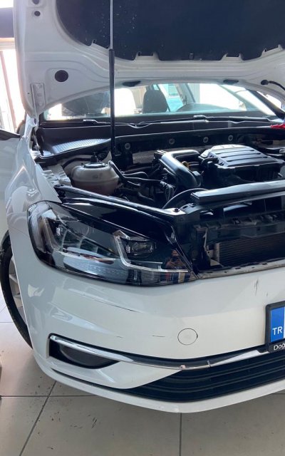

Farlar aracı çok ama çok değiştirdi. Kendi görüşümce farklı bir karaktere büründü.

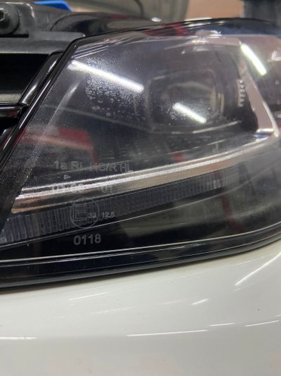

Farları taktırdığımın ilk günü yıkamaya gidip aracı yıkadığımda yalnızca sol farın uzun hüzme kısmında bir hafif su alma ve bunu durumu gördüm.
Bu durumda @MST42 hocam yine bana çok yardımcı oldu. Bu farlarda ilk takılmada bunu yapmasının doğal olduğunu, kendi aracında da bu fardan takıldığında aynı durumu yaşadığını 2. günün sonunda hiçbir şey kalmadığını kendiliğinden o izlerinde gittiğini söyledi.
Kendisininde tavsiyesi üzerine farların arkasına nem alıcı Silika Jel Torbalarından atmaya karar verdik. Çünkü SY markası Mk7 için 7.5 farlarına fabrika çıkışı bu torbaları koyarak satıyormuş yalnız Mk7.5 için 7.5 farlarında bu torbaları koymuyorlarmış. Kendim arayıp buldum bu torbaları @MST42 hocamda elinde olan silika jelleri bana hediye etti. Farın arkasına bu nem alıcı torbalardan 3-4 tane bastım uzun hüzmenin arkasında ki kapaktan içeriye doğru. Ve şaşırılacak derece tamamen ortadan kayboldu.
Bu torbalardan elimde çok var aynı sorunu yaşayan kim var ise hediye ederim kesin çözüm çıkıyor :)
Test etme amaçlı basınçlı suyu bilerek farlara tuttum ve artık hiçbirinde böyle bir sorun çıkmadı tamamen düzeldi. Ardından far ayarını Ankara'da çok memnun kaldığım bir ustaya giderek lazer makinesini farları tutturdum ufuk çizgisini kısalarda mükemmel şekilde yakalandı. Uzunlar ise perdeleyerek olması gerektiği gibi çalışıyor.

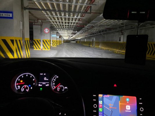

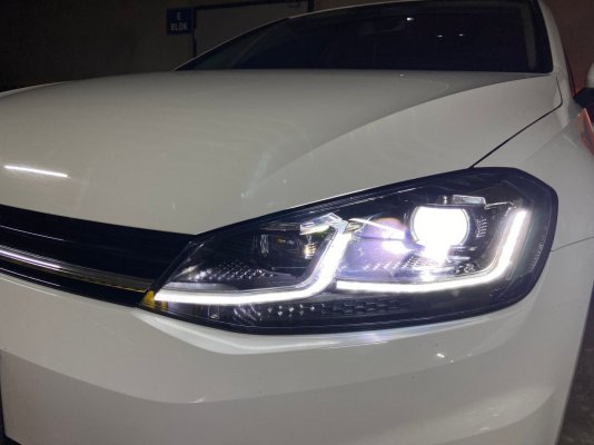

Sizler için zifiri karanlık bir kapalı mekanda kısa ve uzun hüzmelerin testini gerçekleştirdim. Farlar kadar Photon Milestone Katana Editionlarda rol çalıyor bu senaryoda :)
! Farlar haricinde ortamda asla başka bir aydınlatma yoktur !
Kısalar :
Uzunlar :

Güle güle kullanın hocam harika olmuş
Cidden golf'e BMW, MERCEDES yol verir mi diyordum tek selektörde veriyor farlar çok ayrı hissiyat uyandırıyor :)

Tamponu komple sökmeye gerek olmadığını söktükten sonra farketmiştim ben. Davlumbazlardan ve çamurluktan kurtarmak vidalara erişmek için yeterli oluyor.
Çok teşekkür ederim hocam Sis farlarımda Photon Ultimate takmıştım hocam halojen farlarım varken o zamanlardan. Çok memnunum dediğinizin ne eksik ne fazlası. Akşamları cidden söylüyorum. Kontrollü ve güvenli bir şekilde yüksek süratlerde gezintileme güvenini sağlıyor bu farlar. Tamponları tek sefer indirelim bitsin dedik sensörler takılacağı zaman o yüzden kenardan hemen halledildi :)
