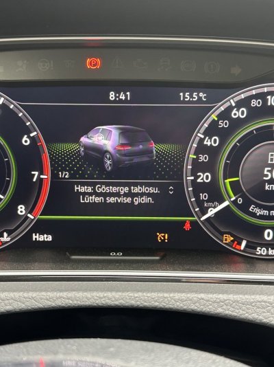

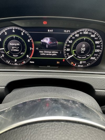

hayalet ekranda arıza lambası yandı ankarada necati ustaya götürdüm biyer önerdi bu arada arıza lambası yandıgından hız sabitleyici de çalışmıyor usta dediki tamir yapılması gerekiyor dendi bunun gibi bir durum yaşayan oldumu oldu ise ne yaptı yardımcı olmanızı istiyorum

hocam sinyal verdiğinizde ses geliyor mu? bi kaç kişide arkasındaki hoparlör arızası yüzünden bu hatayı verdiğini gördüm.
Hocam once o hoparloru degismeyi deneyin
tşk ederim yardımlarınız için ama ankarada bulamadım tavsiyeniz olurmu
Hocam basit bi parca hoparloru temin edip el yatkinliginiz varsa kendiniz bile yapabilirsiniz. Ama sorunun bundan kaynakli olduğu kesin olmayabilir. O hoparlörün degismesi cok kolay arkadan 3 adet civatasi var kolayca cikiyor
Merhaba 2017 model golf sahibiyim aynı hatayı ben de alıyorum problemi çözebildiniz mi?
Sorun hayalet ekranda mı hoparlörlerde mi onu anlamadım
