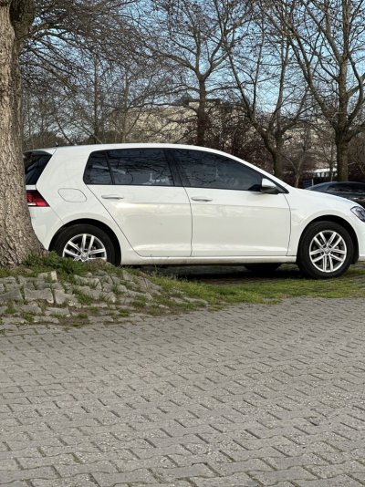

Valla komik gelebilir ama ben normal sac sampuani kullaniyorum dove olabilir …Arabami acayip parlatiyor uzerinede gaz yagli bez ile siliyorum harika oluyor uzun yoldan gelince ozellikle tum sinek pislik lekeleri cikiyor tavsiye ederim sacma sapan seylere fazla paralar vermeye gerek yok.

bende jetonlu yıkama da yıkarım kurularken öyle çok kaliteli değil ortalama bir ürün olan hızlı cilam var ıslak iken sıkarım kurularım tertemiz pırıl pırıl oluyor yalnız cila sıkarsanız mutlaka gölgede olun güneş altında uygulamayın

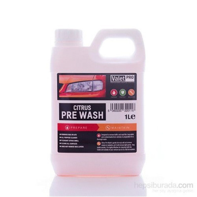

Aracımı bireysel şarjlı yıkama makinesiyle haliyle düşük basınçta yıkıyorum ancak kir çözmede biraz problem oluyor. Ön yıkama için kir çözmek adına ph nötr olarak aşağıdaki şampuanı düşünüyorum kullanan bilgisi olanların tecrübelerini merak ettim.

Ürünü araca ne ile uygulayacaksınız, sprey fısfıs, köpük yapan pompa vs. ne ile uygulayacağınız önemli.?
Şarjlı araç yıkama makinesi var onunla uygulayacağım. Bi benzinlik tazyiği yok tabiki ama düz hortum suyundan iyi.

Bu ürünlerin toptancısıyla görüştüm sizin attığınız ürünle benim attığım ürün neredeyse aynı gözüküyor. Benim attığım ürünün biraz daha kir sökmede başarılı olduğunu söyledi bende tavsiye üzerine görselini paylaştığım ürünü sipariş geçtim şimdi.

Valet pro güzel marka eminim iyidir ürünü, memnun kalırsınız

Citrus Pre Wash kir sökücülüğü iyidir ancak (sulandırma oranı) düşüktür, bu da ürün sarfiyatını artıracaktır, Ayrıca aracınızda boya koruma, seramik veya cila varsa bu ürün korumayı az da olsa bir miktar etkiliyor bilginiz olsun.!
Bu ürün yerine ;
Valet Pro Advanced Neutral Snow Foam bu ürünün sulandırma oranı daha yüksektir yani daha tasarrufludur, ayrıca ürün pH natural olduğu için korumayı etkilemez, ve kir sökme etkisi de sizin düşündüğünüz ürün ile aynı kabiliyette temizlik yapar,
Autobrite Magifoam bu ürün de oldukça başarılıdır, temizleme etkisi de çok iyidir. Not: Magifoam Classic ürününden bahsediyorum, bir de Magifoam Custard olanı var, bu farklı bir ürün Custard olanını önermiyorum.!

Citrus Pre Wash için ph nötr ve zarar vermeyeceğini belirttiler ama bilemedim şimdi siparişte vermiş bulundum. Aracımda seramik var ve üstüne ben tonyin ceramix wax geçmiştim.

Citrus Pre Wash ‘ın pH değeri 9,5 ‘dir, yani PH Nötr değildir, bu ürünü grçmişte ben dahil pek çok arkadaşım kullandı, ürünün kir sökücülüğü iyi ama korumayı elliyor, En önemlisi ürünün (konsantre yapısı) çok düşük, 1:8 sulandırma oranı var, yani ekonomik değil sarfiyatı fazla, Mümkünse siparişi iptal edip Valet Pro Advanced Neutral Snow Foam veya Autobrite Magifoam Classic (Custard olmayan) almanızı öneririm.
