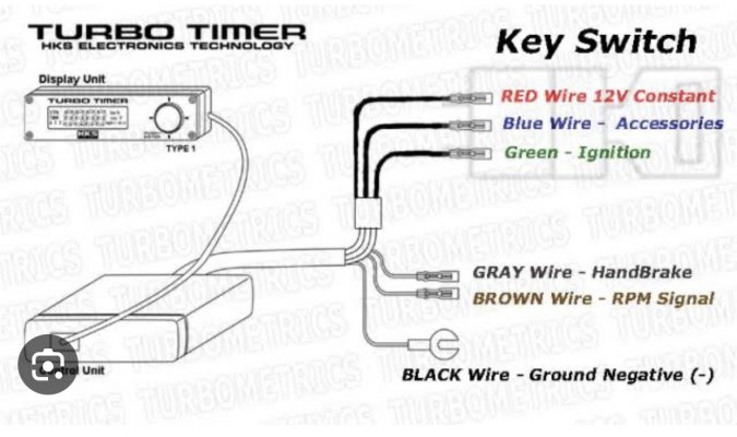

Montaj şeması bu şekilde

Benim anladığım sadece black siyah olan eksi aracın şasesine bağlanır.
Diğerleri ilgili yerlerin pozitif hatlarına bağlanıyor görünüyor.
Ama bir üstteki yorumum hala geçerli , ben çok bilmiyor, tahmin ediyor.
1-Kırmızı 12 volt enerji
2-Lacivert Aksesuar(Bunu anlamadım)
3-Yeşil Ateşlemeden hat çekilecek
4-Gri El freni
5-Kahverengi Devir'den hat çekilecek
6-Siyah şase
Buarada Kırmızı,Lacivert ve Yişil hatlar kontak anahtarından alınacak
Bağlantıyı o şekilde yaptık zaten,fakat el freni outo hold la birlikte çalıştığından bi hayli kablo var el freninde.onu bağlayamadığımız için timer devreye girmiyor
Kaç volt sinyal alıyor bilmiyorum ama kısa devre kontrolü gibi basit bir şey yapıyorsa ucuna bir düğme bağlayın, bastığınızda çalışsın.
