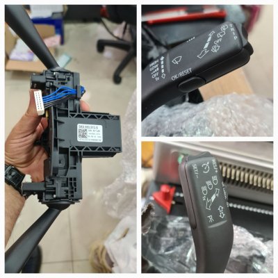

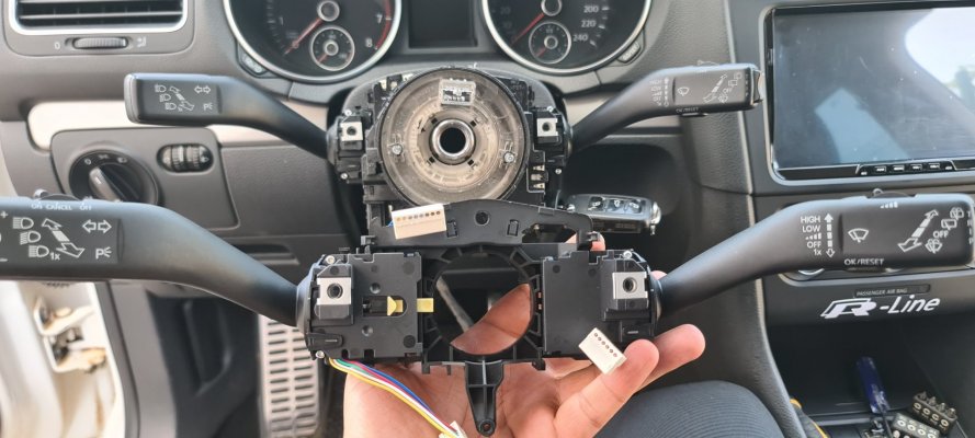

Benim aracıma Gereken malzemeler olarak ; 2 Kollu Trip ve CC tuşlu olan ürünü Çinden sipariş verdim ortalama 10 günde elime ulaştı. Çin parça kodu 5K0 953 513S ;Seri üretim modelini almak her zaman daha güvenli ve destekleme olasılığı daha çoktur. Farklı tip araçla modellerinde ihtiyaç duyduğunuz ürünler de farklı olabilir. Örneğin Direksiyon üzerinde Tuşa sahip olan araçlar yada Gateway sistemi değişmesi gerekenler yada sadece bir kol değişimi olan kollar gibi... her durum aracın cc yi desteklemesi için gereken altyapısıyla alakalı bir durum.

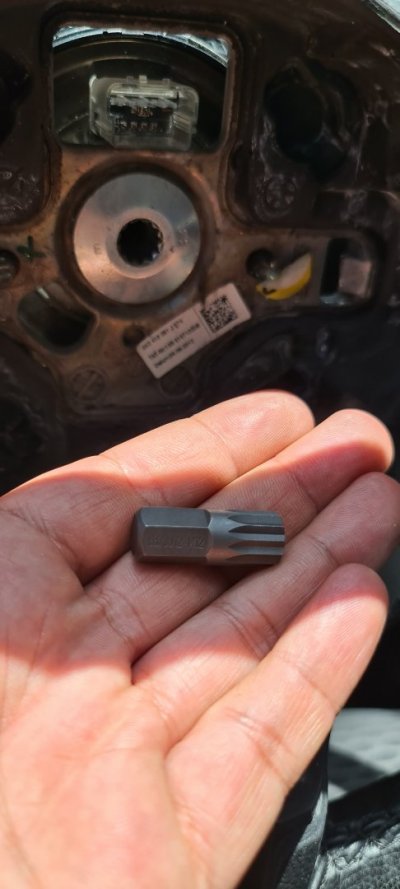

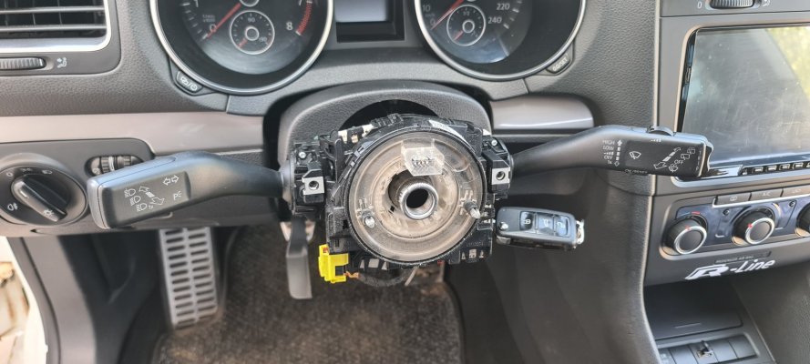

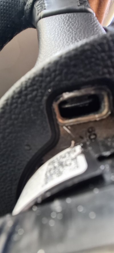

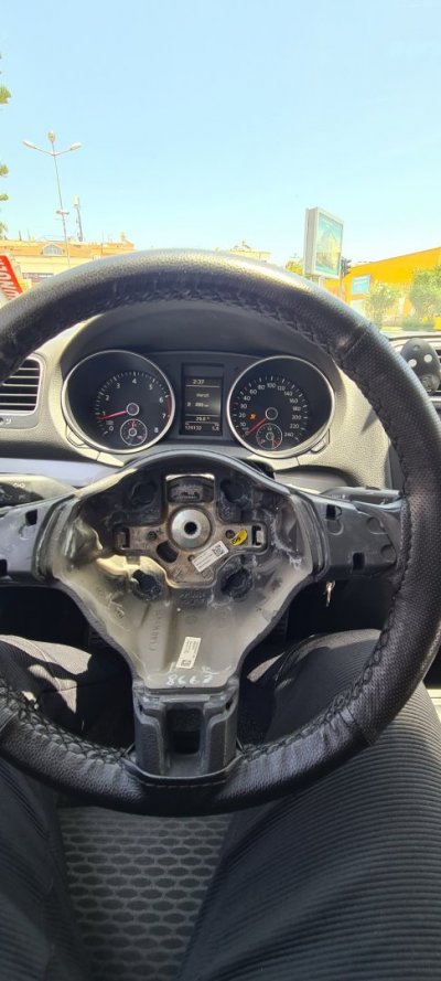

Önce Direksiyon sökmek için Airbag kısmını sökmemiz gerekiyor İnternette araştırdıgınızda çokca video mevcut , çok zor olmayıp eli yatkın olanlar rahatlıkla yapabilirler. Airbag göbek kısmı söküldükten sonra Direksiyon ve Tekerleklerin Düz olduğundan emin olmamız lazım. Sökme işlemi için fare diş 14 sökme ucu ve cırcır seti ile Direksiyonun tek civatatasını yerinden söküyoruz direksiyonu çıkartıyoruz. tamamen çıkarmadan önce konumunu işaretlerseniz eski yerine takmak kolay olur, Aracımda fabrikasyon işaret vardı ben ihtiyac duymadım , Zemberek kısmı önemli çıkartırken dikkatli olmak lazım çok çevirmeden yerinden kurtarmak lazım. klipsler ve 2 adet vidası vardı benim araçta oda çok zor olmadı. ( boş olarak tam tur çevirmeniz durumunda arıza verebilir geri montajınızda) Zemberek ile kolllar birbirinden ayırdıktan sonra yeni kolau zemberekle birleştiriyoruz burada da öenmli olan bir nokta kablo soketlerinin doğu yere ve düzgün bir şekilde takılması gerekiyor. Direksiyon sistemi hassas ve hareketli olduğuna dikkat edelim. Mekanik olan işlemleri yaptıktan sonra kodlama işemine geçereke eklediğimiz donanımı araca tanıtmamız gerekiyor. VCDS Cihazı yada OBD ile
Açıklama: 2010 6. ay sonrası üretim araçlarda Zemberek Kodu sonu C ile bitiyorsa CC destekler bunun için geçerli bu bahsettiklerim 2010 6. sonrası Çift kol değişimi şart. Sistem elektroniği açısından bu durum.. 2010 6.ay öncesi araçlarda farklı zemberek ve elektronik sistemi olduğundan işleyiş daha farklı olacaktır mesela tek kol değişir bu tip araçlarda parça desteklemesi durumunda .

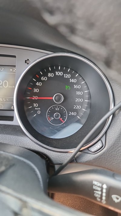

2. olarak 16. kanal Steering Wheel Coging - Long Coding BAYT 2 BİT 4-5 cc aktiv hale getiriyoruz. Resimdeki gibi .Burada bendeki gibi Kol üzerinden cc varsa TURN Signal Lever kısmını seçiyoruz. Kodlama işlemi de tamamlandıktan sonra Aracınızın anahtarını çıkartın aracı UYKU moduna yanı kilitleyin kısa bir zaman sonra tekrar açtığınızda sistem kodlamalrını hafızasına alacaktır. Aracınız 20 km/h yada 30/h sürat sonrası Aktif bir şekilde çalışacaktır. Umarım faydalı bir konu olur. Bir Sonraki Retrofit Sanırım tuş takımı ekleyerek MEdya ile Full iletişim Kurabilmesi olacak. Direksiyon Tıuş olmadan çok işlevsiz ve boş görünüyor onunda farkındayım :)

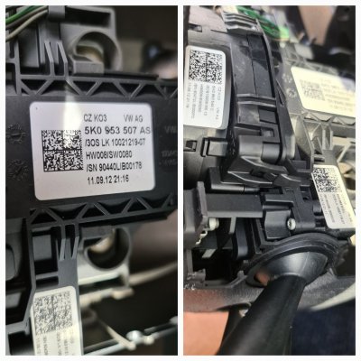

Hayırlı olsun hocam kesinlikle ilk yapılması gereken retrofitlerden elinize sağlık. Aynı araca sahibiz bizdeki araç da 2011 model 27.09.2010 trafiğe çıkışlı direksiyon arka kısmının araca uyumlu olup olmadığını nasıl anlayabiliriz? Sanıyorum cc’e uyumluysa fonksiyonel direksiyonu da destekler değil mi?
direksiyon mili kaplama plastik kutusunu açıp bakabilirsin hocam kodu görmek için orası yeterli. Elinizle yada trim aparatı ile kolayca üst kısı8m çıkarılır ve görülebilir.
Direksiyon kontrol ünitesi parça kodunuz sonu bendeki gibi 5K0 953 549 C kodlu ise CC destekler, fakat fonksiyonlu tuş desteklemeyebilir, fonksiyonlu tuş desteklemesi için parça kodu sonu b ve daha üst seviye sahip olması gerekiyor.

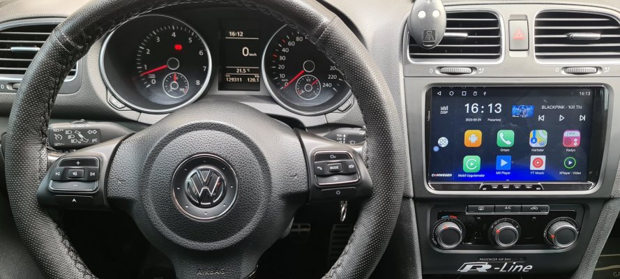

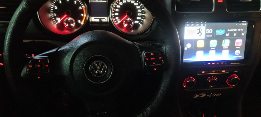

cc den sonra direksiyon üzerinde Tuş işlemi de başarılı bir şekilde gerçekleştirdim. Tüm tuşlar aktif ve sorunsuz çalışmakta son derece sağlıklı çalışan keyiflibir durum lrtaya çıktı çok şükür. işlevsel oluşu ve görseli de hoş bir katkı sağladı kanımca.
