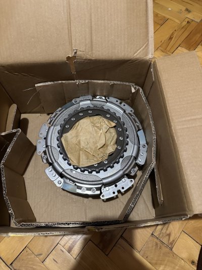

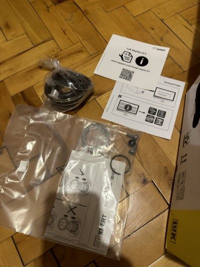

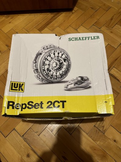

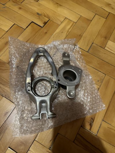

1.0 golf dsg 2018 kavramasi
8.500 tl aldim
Montaj fiyati 3.000 civari konusunda uzman yerden fiyat aldim oktay motor maslak
    166 KB · Görüntüleme: 30
    181.5 KB · Görüntüleme: 30
    183.5 KB · Görüntüleme: 32
    160.6 KB · Görüntüleme: 29

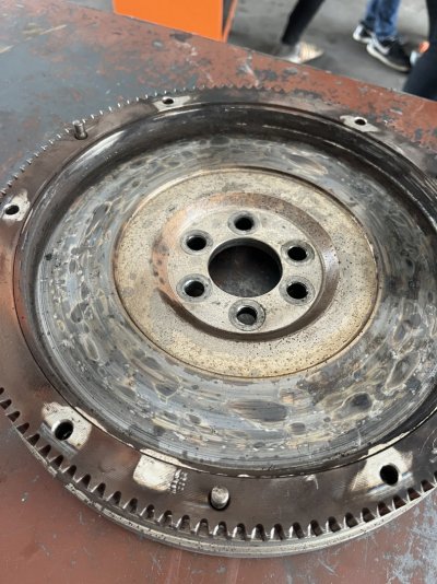

Değişimi yaptım içinden çıkan baskı balata sachs, volant ise vw logoluydu. Çıkan volant bu şekilde , bu volant daha sonra taşlanıp vs. kullanılabilir mi acaba?
    221.8 KB · Görüntüleme: 38
Metal bu kadar çok yandığı için meteryal özelliğini kaypetmiştir. Bu nu tornalayıp takarsanız kendinizi iyi hissede kendinizi kandırırsınız.
Balata normalden daha kısa zamanda bitecek demektir.
Konu tekrar güncellenmişken konu sahibi olarak bende güncelleme yapayım.
Volantta Vw Yazıyor olabilir ama
2 ayrı kodda vardır muhtemelen volantın üzerinde
İlki oem parça kodu
İkincisi üretici parça/seri kodu
İkinci kodu googla yazarsınız
Sachs veya luk açılımıyla sonuca ulaşabilirsiniz.
Baskı balata sachs ise volant da sachs olması %99 zaten (fabrikasyon ise ikiside)
Vw marka volant olması imkansız zaten
