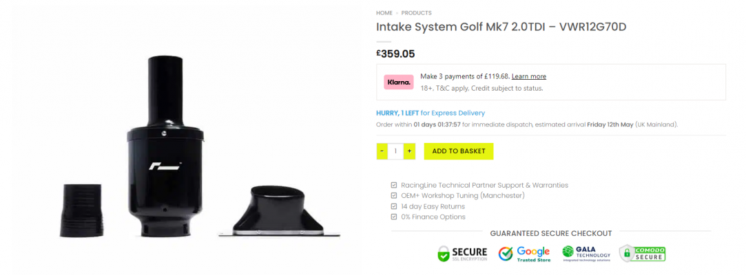

İnternette gezinirken Racingline adlı firmanın hava filtre kitine rastladım.2.0 TDI için üretilmiş olan bu filtre kitini 1.6 TDI'a takabilir miyim?

motor dizayn ı aynı olduğundan uyması lazım.
Eski araçlarımda bu tarz fitrelerin yararını çok gördüm. Performansa ciddi katkısı var.
Merhaba hocam, daha önce forumda akış metreye zararından bahsetmişsiniz. Bu konuyu da açabilir misiniz? Önerir misiniz bu tarz kitleri?
Açık fitrede evet akışmetrenin yanlış okumasına neden olabiliyor. Fakat bunlar kazanlı olduğu için sorunsuz kullanılabilir.

değerli bilgileriniz için teşekkür ederim,örneğin tüm hava filtresi tertibatını bu ürünle değiştirdim ancak arıza verdi,eski filtreyi tekrar takarsam düzelir mi
(hatayı beyinden sildikten sonra)
