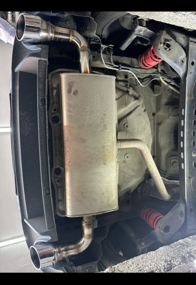

Ben son susturucunun delinmesini doğru bulmuyordum ancak 2 seçenek var temiz işçilik için . Eğer aktif olunması isteniyorsa susturucuya ufak bi delik açılıp dirsekle beraber aktif edilmesi (görsel ekledim) , ya da orijinal çıkışından 2 ayrı boru çekilip aktif edilmesi . Maliyeti 2 kat artıyor ek boru işciliği vs vs derken .
Ben son susturucu delindiğinde seste değişim, geri basınç düşmesi (alt devirlerin ölmesi) gibi sorunlara sebep olacağını düşünüyordum veya egzoz emisyondan kalır tüv muayenesden geçemez gibi sorunlar çıkaracağını sanıyordum ancak hiçbir sorun yaratmıyormuş

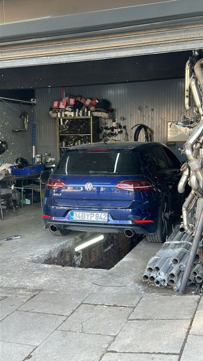

Biz bir yakınımın aracına 7.5 gti difüzör taktırdık . 2 seçeneğimiz vardı yukarıda da belirttiğim gibi
1- Golf 7 de orj. egzoz çıkışı uzun olduğundan(tamponun dışına eriştiğinden) muhtemelen bir tarafına kafa takılır, diğer taraf için susturucudan gelen borudan bir delik açılıp yarısından ara boru çekilir ve diğer tarafa egzoz kafası aktif edilir .
2-Ya da susturucunun tampon çıkışına giden borusu kesilir, susturucunun orijinal çıkışından direk bi boru çekilip 2 tarafa dağıtılır.
Son ihtimalde ve size tavsiye edeceğim; susturucuyu deldirip bi tarafı öyle aktif edip, diğer tarafın orjinal borusundan egzoz kafasını takmak olacaktır. En düşük maliyetli ve en kolay şekilde böyle yaptırırdım yerinizde olsam.
