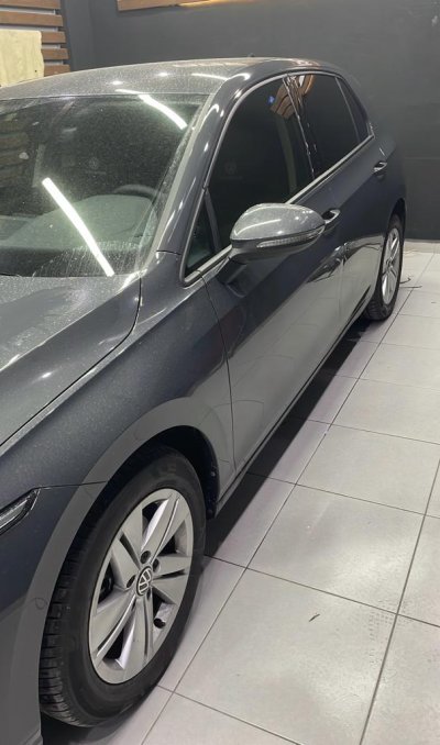

Arkadaşlar direktifleriniz üzerine ben de sökülmesinin düzgün bir işçilikte zararı olmayacağına karar verdim ve llumarın yolunu tuttum önlere atr35 arkalara atr15 kullanılarak işlem yaptırdım görsel açıdan memnun kaldım hepinize teşekkür ederim.

ön kelebek camın da film yok gibi duruyor yapmadılarmı yada yapamadılarmı...
