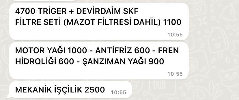

Bu da özel bir servisten aldığım fiyat

Özel servis çıldırmış olmalı, Bebek sahilinde boğaza sıfır, somonlu sandviç ikramlı tamirhane falan mı işletiyorlarmış.,

Özel servise Maşallah diyelim, Bebek sahilde boğaz manzaralı özel servisin verdiği fiyat bu fiyatı vermelerinin tek abir açıklaması olabilir sanırım çıldırmış olmalılar.
