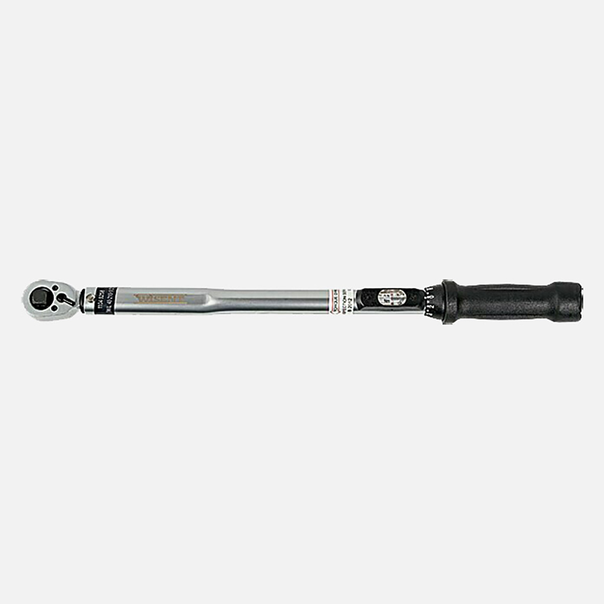

n11e baktim, en azindan daha once duydugum bir marka olsun dedigimde asagidaki urun cikti.
daha ucuza farkli modeller var ancak 120nm olmasi gerekiyor.
eger alirsaniz dikkat edilmesi gereken iki konu:
-tork anahtari sokmek/gevsetmek icin kullanilmamali, kalibrasyonuna zararli
-makina ile fazla sikilmis bijonu dogru torka getirmek icin once gevsetmek gerekiyor. zaten fazla sikildiysada gevsetip dogru torkla sikmanin bir faydasi yok.
bu da bauhausun kendi ithal ettigi marka (internette yok ancak magazada var), benzer bir markayi bauhaustan almistim bende.
[/URL]
