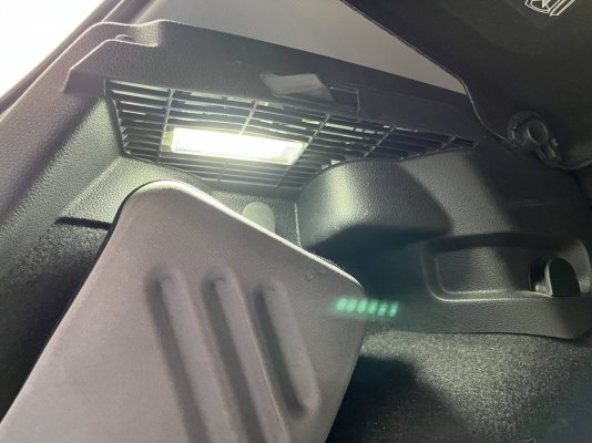

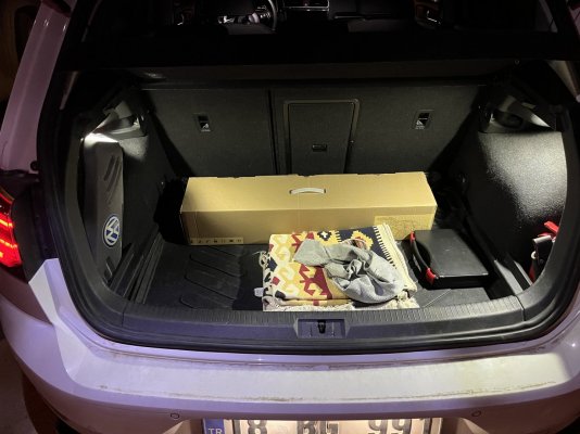

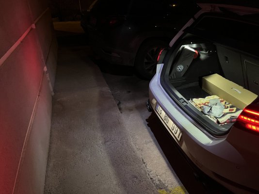

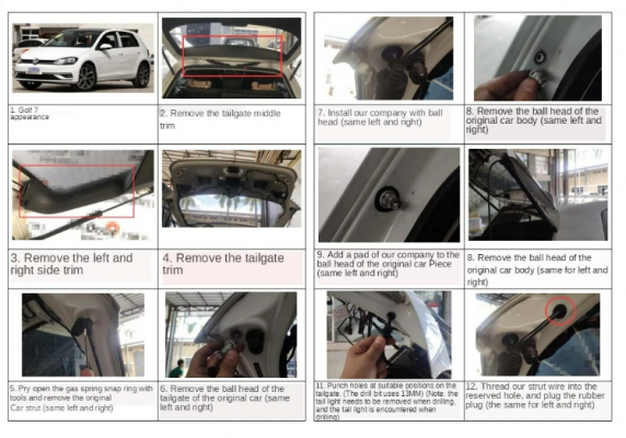

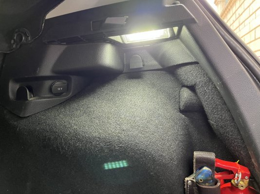

Market ve pazar alışverişi sonrasında bagaj kapısını açmak biraz uğraş vericiydi bende parçaları temin ederek elektrikli bagaj montaj işlemlerini tamamladım bunları yaparken bagaj kısmına ekstra led aydınlatmaları ekledim kampta çok işe yarıyorlar.
Bagajın çalışmasıyla ilgili bir video çektim yapacak arkadaşlara fikir vermesi açısından.

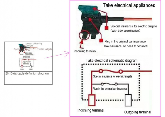

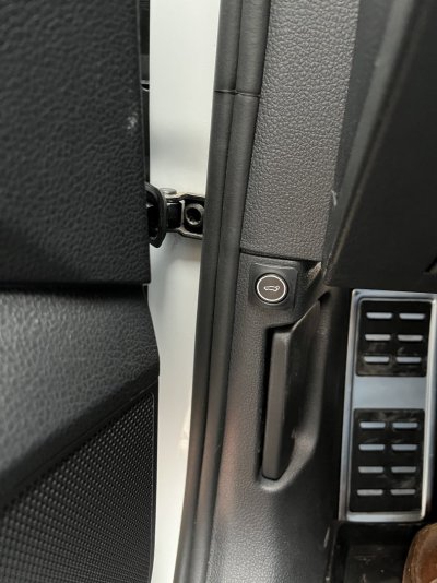

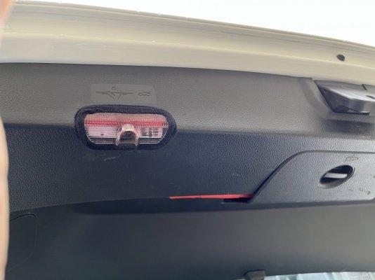

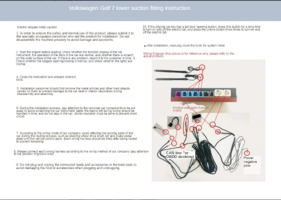

İçeriye aşma karama düğmesini ekledim. Kumandadan kapatmak için CAN hattı çektim fakat montaj şemasında nereye bağlanacağı gösterilmiyor bilen bir arkadaş varsa bana yazabilir.
Akşam karanlıkta aydınlatması

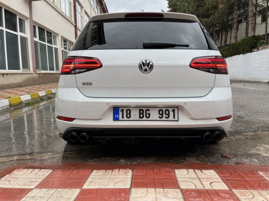

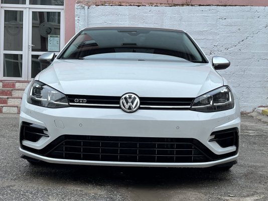

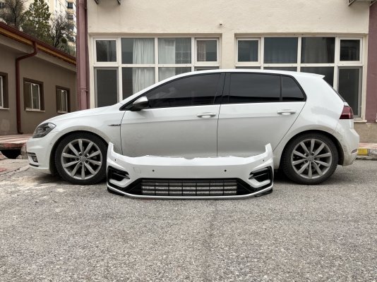

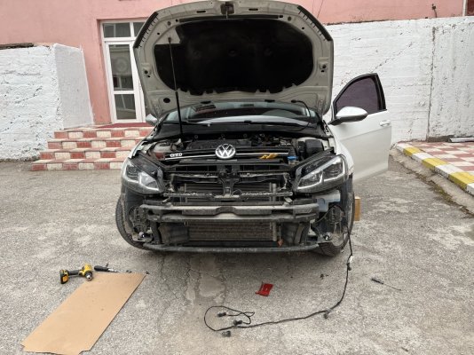

Bunlarda bir önceki yaptığın R tampon dönüşümü

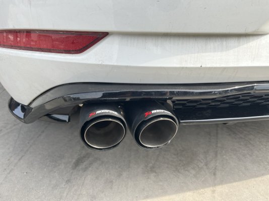

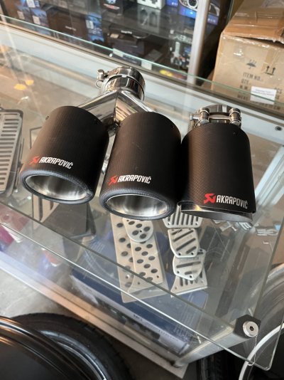

Yapmışken difüzör ve egzoz çıkışlarınıda değiştirdim. Altta iki tip vardı dudaklı ve keskin olanı ben 76 mm çift çıkış keskin olanları tercih ettim sol taraf çıkışını kazanı keserek yaptık ve her iki taraf egzoz çıkışıda aktif oldu.

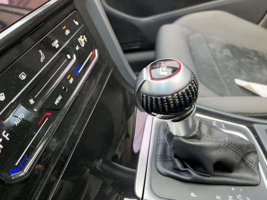

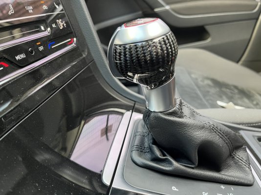

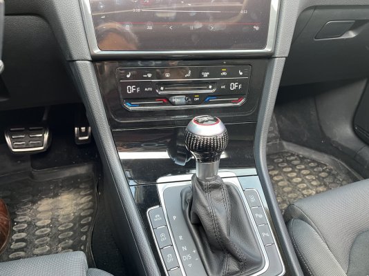

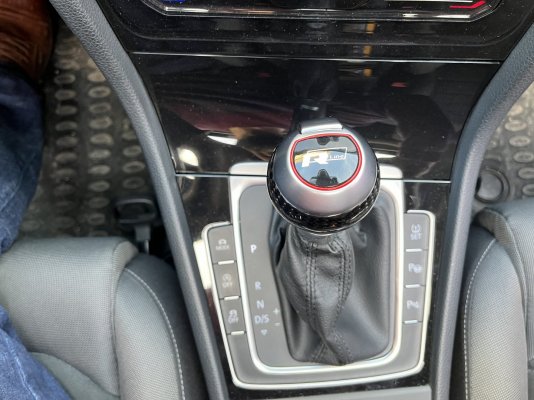

Uzun zamandır değiştirmek istediğin vites topuzunu temin etttim. Piano blak almak istedim fakat öyle bir seçenek olmadığı ve deri olanlarında zamanla parladığını hesaba katarak karbon desenli olanı aldım. Gönül isterdi GTD yazılı olanı bulmak ama satıcıyla mesajlaşmama rağmen gtd yazısı yazdıramadım.IMG_1118.JPGIMG_1117.JPGIMG_1119.JPGIMG_1123.JPG
Bu işlemlerin montaj resimlerini çekmedim ama montajda takılan olursa buradan yazarsa bildiğim kadarıyla yardımcı olurum.

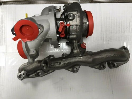

Birde motor kısmında ufak bi değişiklik yapmıştık :) gtd 1449 zehrinide araca ekledik motor ve şanzıman yazılımı RSA tarafından yapıldı.
merhaba elektrikli bagaj bende aldım yarın montaj yapıcam içimden kabloları nereye baglanmasını gösteren şema çıkmadı bana yardımcı olurmusunuz bu konuda

Abi sistem çok güzel olmuş ben sadece içeride tuşu koyduğunuz yeri beğenemedim nedense :(
@mustafacagri teşekkürler. Arabayla yavaş yavaş yolları ayıracağım için artık masraf yapmayı bıraktım. Uzun süredir büyük turbo sorun çıkarmadı. İlk kullandığınızda yüzünüzde büyük gülümsemeler olur daha sonra daha hızlısı torklusu yokmu demeye başlıyorsunuz. Alt devirler biraz hantal ama çok değil üst devire çıkınca stok arabaya göre oldukça fark var. Şehir içinde dolanırsanız 2 hafta gelmeden dpf rejenerasyona başlıyor. Ayağımın altında 200bg yakın güç var deyip sürekli tapa gaz kalkış roll yaparsanız bu arabada kavramayı 6 ayda bir değiştirirsiniz ayrıca alt takımlarındaki hızlı yıpratırsınız. Araç 140 bin km oldu daha ön fren ve kavrama değişmedi.
