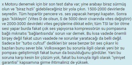

Gaza yüklenildiğinde max 2-3 saniyelik gıyyk diye bir ses duyuyorsanız kavramanızdan geliyordur. Sürüşe engel değildir. Kavrama üzerinde biriken tozlar anlık sıyırmaya neden olduğu için ses çıkıyor.
Maksimum 0.5 saniye hocam. Normal sürüşte çıkmıyor ses. Sadece gaza biraz asılırken çıkıyor vites değişimlerinde. O da belli viteslerde her viteste değil.
@poincre15 belirttiğim gibi ses "gıyyykk" şeklinde ise kavramadan şüphelenebilirsiniz. bu ses sürüşe engel olmayıp konfor şikayeti oluşturuyor. kavrama balataları tozu tahliye edemediğinde anlık ses yapıyor :)
Tam olarak gıyk şeklinde anlık geliyor 0.5 saniye kadar😊
