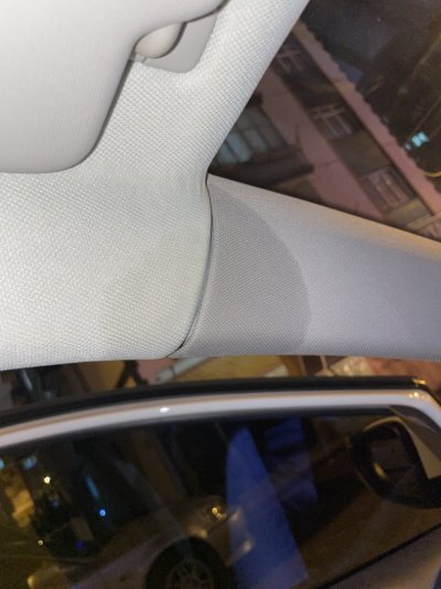

Merhabalar öncelikle herkese aracımın tavan döşemesinin yıpranmasından dolayı değiştirdim ancak değiştirdikten sonra sunrooftan su almaya başladı ve ilk defa başıma geldi acaba neden kaynaklanmış olabilir yardımcı olabilecek varsa memnun olurum hayırlı bayramlar.
    152.2 KB · Görüntüleme: 17
merhaba, montaj esnasında tahliye boruları çıkmış veya hasar almış olabilir. ıslanan yerde airbag var dikkatli olmak gerekiyor, döşemeyi yapan yere tekrar gösterin isterseniz
Çatlama veya herhangi bir fitilden olmuş olabilir mi ayrıca bilgilendirmeniz için teşekkür ederim
Birbirine geçmeli borular var çıkmış olabilir veya dediğiniz gibi kırılmış da olabilir Arabayı daha fazla suya maruz bırakmadan yaptırdığınız yere veya başka bir yere göstermelisiniz
Arkadaşlara katılıyorum. O kısımda tahliye borusu gidiyor. Bence takarken yerinden çıkmıştır. Ya da boru hasar görmüştür
