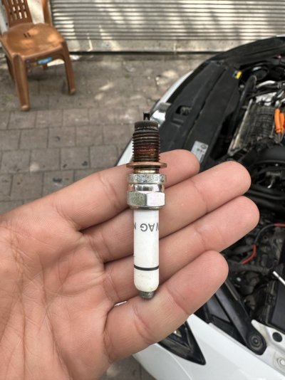

1 ay önce değiştirilen buji bu halde , çıkma buji kullanmışlar 2 bobin değiştik dediler 1 tane çöp gibi bi bobin kullanmışlar diğerleri orjinali ! Bilmediğiniz Ustalara güvenmeyin arabanızın başından ayrılmayın helali haramı bilmeyenler yüzünden bizim tatilimiz, zar zor kazandığımız paramız çöp oluyor allaha emanet olun 👋🏻

Buji kablolarını ve ateşleme bobin girişlerini kontrol edin, kablolar yetine tam oturmamış ya da oksitlenme, ıslanma olabilir. Özellikle motor yıkama yapılmışsa.
Buji ve Bobin kontrolünden sonra aynı hatalar devam ederse benzin pompalarını (genelde arka pompa) da kontrol ettirebilirsiniz. Araçta yazılım yaparken öncesi ve sonrası için kayıt (log) almanızı veya aldırmanızı tavsiye ederim (vuruntu, yakıt basıncı, turbo basınç değerleri, vb.).
