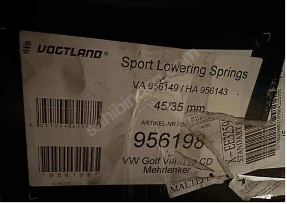

Arkadaşlar Merhaba,
1.2 tsi araçım için spor yay almak istiyorum.
ikinci el olarak buldum fakat aşağıdaki ürünün va-956149 olan 1.2 tsi araçım için uygun gözüküyor fakat diğeri ha 956143 tdi motor için gözüküyor.
Bilmedigimden soruyorum bu şekildemi oluyor standart çünkü farklı bir ilan daha gördüm kontrol ettigimde ön tsi arka tdi çıkıyor.
Konu ile ilgili yardımlarınız için şimdiden teşekkür ederim.
Ön ve arka aks ağırlıklarınıza bakın. Sanırım kapı eşiğinde yazıyordu. Sonrasında yay üreticisinin sayfasına girip kendi aracınızın aks ağırlığına en uygun yayın kodunu bulup sipariş edin.
Dikkat etmeniz gereken en önemli nokta aracınızın süspansiyonuna göre sipariş etmek. Torsiyon çubuklu aracın yayı ile bağımsız süspansiyonlu aracın yayı farklı
https://web.tecalliance.net/gkn/en/parts/cars/assemblies?targetId=124050&typeNumber=124050#@brc/brands:Car;targetType:cars/assem:SEAT%20LEON%20(5F1)%201.6%20TDI;targetType:cars;targetId:124050;typeNumber:124050
Bu link üzerinden sizin araç ve tdi'ın orijinal yay kodlarına ve speclerine bakarak uygun olup olmayacağını değerlendirebilirsiniz. Ben aslında aracıma direk uygun olmayan ancak sertlik, yükseklik ve diğer ölçülerine göre muadil yayları bulup takmıştım, gayet güzel oturdu.
Dizel manuel Leon ile 1.5 tsi otomatik yayları aynı çıkabiliyor mesela.
1.4 tsi fr dsg torsiyondan çıkma 1.5 cm spor süspansiyon yayları elimde mevcut hocam kendi aracımda takılı 50 bindir kullanıyorum bir de elimde HR 1.0 tsi için 9 bin km den çıkma sıfır gibi olan yay takımı mevcut hr ı kendi aracıma takmak için almıştım düşünürsen yardımcı olabilirim hr biraz tuzlu fakat
hocam elimde 1.6 tdi uyumlu vogland var çok az kullanılmış 1.2 lerin ve 1.6 ların arkalar torsiyon olduğu için aracınıza uyabilir bendeki yaylarda önlerde 956145 arkalarda ise 956141 yazıyor isterseniz size satabilirim
