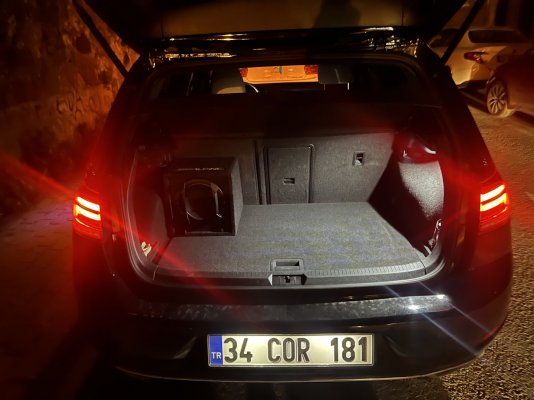

  • Stepne Subwoofer yerine Alpine SW-815 tercih ettim. ( Niyetim dışarıdan değil içeriden alt seslerin dolu/tok gelmesiydi ) 815 ile birlikte Bagajda 20cm bir ( araba ile bütünleşik tasarımda kendinden amfili bir bass'ım olmuş oldu. Şimdilik fazlasıyla memnunum sorusu olan varsa yanıtlayabilirim.

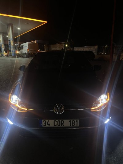

  • Farlarımı Tayvan olarak J Led Far ile güncelledim. ( Niyetim Osram'dı fakat kayar sinyalli, Tayvan üretiminde karar kıldım.) J Led Far üzerine son nesil "Photon Milestone H7 - Katana Edition " kısalara taktım. Performansı aşırı iyi.
    ( Photon Milestone H7 - Katana Edition = 6000 Kelvin 14000 Lumen )

Photon almayip bir Osram D3 6200K aldigima o kadar pismanim ki... 2.500 Tl vermistim. Güzel aydinlatiyor ama photona daha az verip en az osram kadar ışık alabilirdim.. Gece arabanın içinden nasıl aydınlattığını atabilir misin?
Çok daha net bir görüntü çekeceğim. J Far kısalarını Photon ile değiştirdikten sonra alt sisleri de photon olarak güncelledim. Bir sonraki postta paylaşıyorum.

Hayrılı olsun hocam. Markası nedir Sy mi Vland mıdır ?

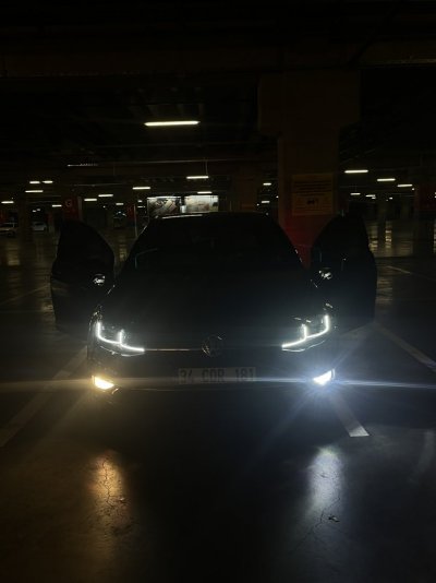

2 Mayıs Güncelleme
  • Sis Farlarımı "Photon Zero H11 " olarak güncelledim. Sis farları değişimi çok pratik ve kolay olduğu için 5/10 dakika gibi bir sürede hallettim.
    ( Kısalarda yer alan Photon Milestone H7 ve Sis Farlarındaki Photon Zero H11 ürünlerinin 2'si de 6.000 Kelvin olduğundan renk noktasında kusursuz uyum sağladılar. )
  • Bagajda yer alan sarı bagaj lambasını yine Photon'un ledi ile değiştirdim. Bagaj beyaz led ve şık bir görünüme kavuştu.
    ( Sarı ve Beyaz farklarını görebilirsiniz. )

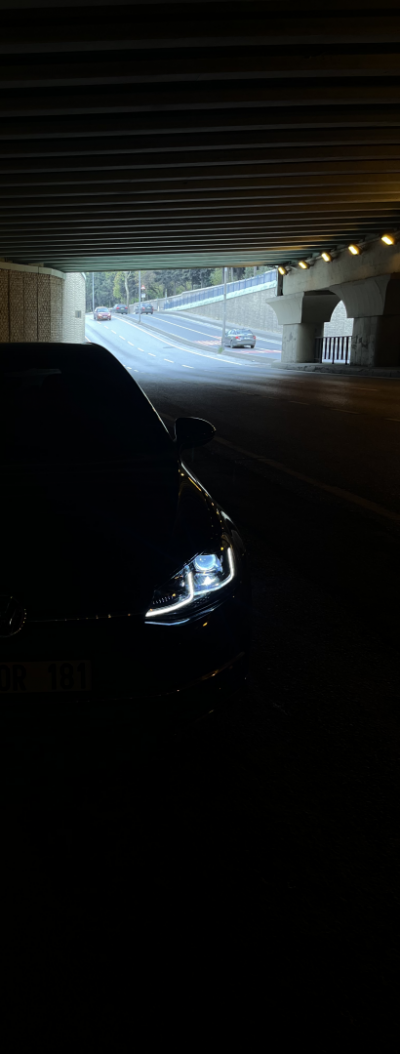

Motor kaputunu açtığınız zaman farın arkasının resmini atarsanız gerçi anlarım hocam. Uzunlar kendinden Ledli sanırım. Bir de kısaları ya da parkları açtığınızda çift j lerlerde bir azalma oluyor mudur ?
2 Mayıs Güncelleme

Hocam bağajdaki ses sisteminden memnun musunuz ne gibi değişiklerler yarattı
Tabi
Kısalarda ya da parkları açtığımda bir azalma hissetmedim, fakat amerikan park için kendim OBD Eleven ile ara sıra dimmer üzerinde oynuyorum. Siz de böyle bir durum yaşanıyorsa ( sadece tahminde bulunuyorum. ) Acaba bunun için özel bir ayar yapılmış olabilir mi? Çünkü istenilen parametreye bağlı dilersem bende o değerlerle oynayabilirim.
Eğer ihtiyacınız (mahalleye/sokağa) dışarı değil içeri yayın yapmaksa fazlasıyla tatmin edecektir. Alt sesleri yeterince doldurdu. Araçtaki müzik zevkini ciddi anlamda etkiledi. Elektronik, R&B, Deep House ya da Pop şarkılar dinliyorsanız tatmin eder.
Boyuttan dolayı bagajın kullanım alanını bitirmeyecek, amfi açıkta kalmayacak ve etrafta kablolar uçuşmasın diye böyle bir kompakt çözüm arıyordum. Ek olası bir bagaj kullanımında soketten çıkartıp rahatlıkla bagajı eski haline getirebilmek önceliğimdi. Ürün fazlasıyla yeterli oldu benim için.
Ama ses konusu kişiden kişiye değişebileceği için tam beklentinizi ve tarzınızı söylerseniz sizin için olup olmadığını söyleyebilirim. Standart bir dinleyici için yeterli ve uygundur.
Ek olarak direksiyon sol altında yer alan cepte ayar yapabileceğim ufak bir panel bulunuyor.
( Alt seslerin & Bass'ın şarkının hangi noktasında girmesi gerektiğine ve yüksekliğine buradan karar verebiliyorsunuz. ( Nitekim özelleştirilebiliyor. ) )
Teşekkür ederim hocam. Kendimde de SY marka var. Satıcı kısa ve park konumunda J ledler kendini kısar demişti. Daha montajını yaptırmadım yalnız OBD Eleven ile park ve kısaları açtığınızda J Ledlerin kendini kısması sorununun nasıl üstesinden gelebiliriz. 0 modunda ki gibi canlılığını da parkta ve kısalarda da korumasını istiyorumda. OBD Eleven'da hangi ayar ve nerelere girmemiz gerekiyor anlatabilir miydiniz ?
