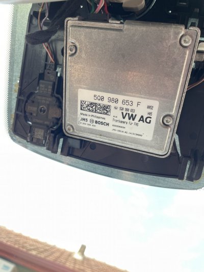

Aracımda 5Q ile başlayan eski tip şerit takip kamerası var.
3Q ile başlayan yeni tip kamera aracıma olurmu yoksa cam değişmekmi gerekiyor.

yapma be dostum. cam değişimine girecek olursak sıkıntı. :(
Camı değiştirmek yetmeyecektir GateWay ve BCM değişimi de gerekebilir.
Camla beraber,eğer dikiz aynanız kalın çerçeveli tuşlu aynaysa onun da değişmesi aynı zamanda yeni cama ve aynaya uyumlu trimlerin de değişmesi gerekiyor.
Yeni camla birlikte aynada iç trim de mecburen değişiyor zaten.
